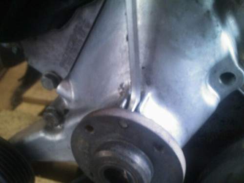

brauch eure hile wie ic das lüfterrad runterkriege um die Wasserpumpe zu TAUSCHEN! !! das pezialwekzeug hab ich nicht !!
GIBTS NE ANDERE LÖSUNG !!
SEH DA AUCH NCHTS WO MANN DIE SCHEIBE ARRETIEREN KANN UM ZU
Öffnen !
Suchfunktion hab ich durch ein vorschlag Fäustel und 36 gabelschlüssel!!
und dann draufdonnern !!
ist das die Lösung nix zum arettieren der Riemenscheibe seh da nix !!
Im Buch machs selber !! sieht das anders aus mit sonderschlüssel zum
arretieren !!
DAS TEIL hat meiner nicht "" ÜBERWURFMUTTER das wars """
Linksgewinde klar !!! 36 gabel ist bestellt muss unbedingt wapu erneuern !!
NEUE ist schon da mit dichtung !!
DAS LÜTERRAD MUSS AB !!
BIS JETZT EROLGLOS !!!!
BIN für jeden tipp dankbar sohnemann braucht sein auto um zur arbeit zu fahren !!
DANKE IM VORAUS !! IHR KENNT DOCH SO TRICKS

so neue Wasserpumpe ist drin alles wieder top ""
mit ölfilter schlüssel ging die überwurfmutter ncht auf !!!
HAB dann heut morgen nach orginalmaße den gegenhalter
gebaut aus 5mm stahl """
UND siehe da es hat geklappt !! EIN beherzter schlag mit dem Fäustel
und war offen der rest war ein spaziergang !! ALLES TOP """

Um den Thread für die Nachwelt zu vervollständigen hab ich noch eine Frage:
War die Visko-Schraube nun mir einem Links- oder Rechtsgewinde drin?
Denn bei meinem C280 und in meinem W124 300CE ist es ein ganz normales Rechtsgewinde, d.h. wenn man von vorn auf die Schraube schaut, dann dreht man sie im Gegenuhrzeigersinn auf.

passt scho.. laut WIS die großen Motoren (M112) rechtsgewinde..
der M111 links...

ok ! RICHTIG wenn man vor dem auto steht und in den Motorraum
reinschaut dann dreht man den 36 maulschlüssel nach rechts also im
uhrzeigersinn !! SOMIT definitiv Linksgewinde "" hab es erst gestern gemacht !! Da gibts kein zweifel !!
und ich empfehle den gegenhalter für die Riemenscheibe um diese zu
arretieren dann 36 maulschlüssel und fäustel war dann beim ersten schlag offen""
sitzt gar nicht so fest !! hab aber vorher mit lederband Ölilterschlüssel!! ehrlich nichts erreicht """
WEIL bei jedem schlag die scheibe weiterrutscht ""und so die
energie vom SCHLAG einach verloren geht !!
hoffe konnte der nachwelt eine rat geben !!

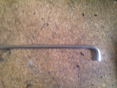

Den Halter kenn ich schon. Es ist noch anzumerken dass der bei nem M103 oder M104 nicht passen könnte. Meine zwei Wagen haben sowas zum Gegenhalten nicht.
Dort muss man mit einem gebogenen Rundmaterial D=6mm von hinten in eine Bohrung.
Am Motorblock sind dann zwei Anhebungen zum gegenhalten.
Ich hab aus zeitdruck und mangelndem Rundmaterial einen Inbusschlüssel vergewaltigt
Anbei Bilder die für einen M103 und M104 gehen.
Die haben ein Rechtsgewinde.
Grüsse aus Stuttgart
Schluessel
Visko-kontern
