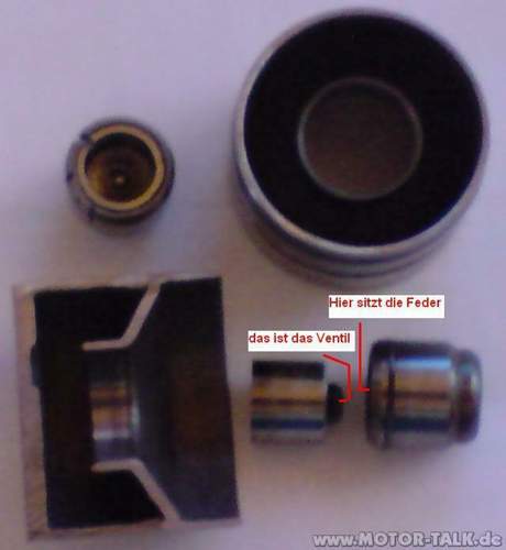

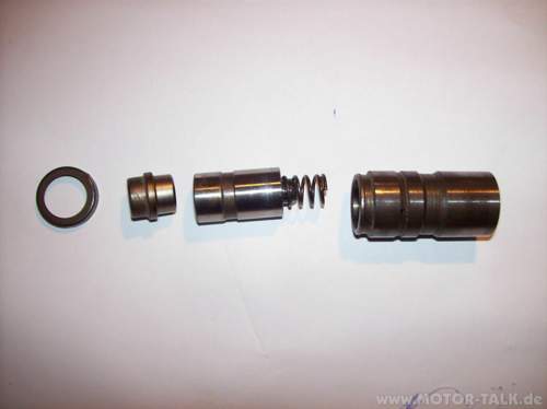

Hallo Roadrunner 16V,
im Anhang habe Dir zwei bilder angehängt. Auf dem einen habe ich die Stelle Markiert wo die Feder und das Ventil sitzt. Auf dem anderen habe ich einen zerlegten Hydro Stössel vom C30NE als Beispiel dazu gelegt.
Reinhard
Hydros3hc1
Hydro-stoessel-c30ne

Reinhard, in den Tassenstösseln sind keine Federn. In den alten Hydrostösseln vom C30NE ja aber in den kleinen Tassenstösseln sind keine.
Da drückt sich nichts raus.
in der Anlage findest Du ein Bild einer Hydro-Tasse im Schnitt. Es ist von der Fa. Ina. Die Tasse hat eine Auslaufsicherung, und entspricht der des X20XEV. Im Innenteil siehst Du die Feder.
Reinhard
