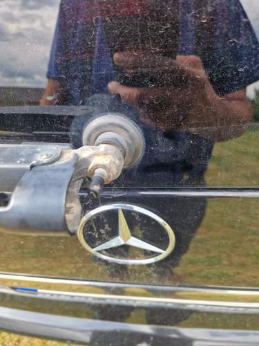

Kann man diese Düse einzeln wechseln??
Mercedes ML W163
Hallo

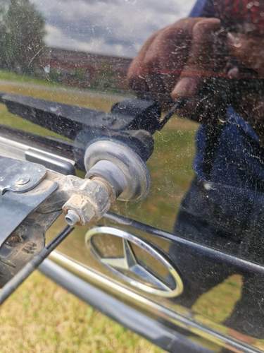

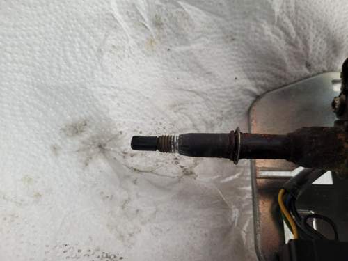

Bei uns war der Motor vom Heckwischer defekt, also habe ich einen anderen besorgt doch nun kommt kein Wasser raus. Wie man sehen kann ist die Düse hinten im Sack, kann man die wechseln oder geht das nur mit samt Motor??
Lg.Sonja
Düse heile alter Motor (defekt)
Düse defekt, Motor heile

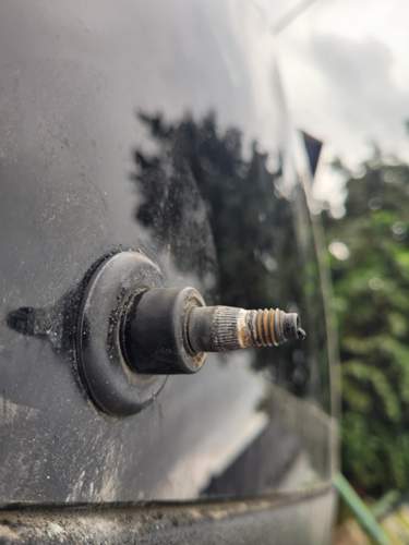

War mal schnell raus zu Bomber .
1. Abdeckung zur Seite klappen.
2. Düsenteil aussen ziehen , evtl mit kleiner leicht eingedrehter Holzschraube wenn kurz abgebrochen .
3. Neue äussere Düse einsetzen , geht nur in einer Stellung , so daß beide Spritzdüsen nach oben zeigen .

DANKE, mein Mann hat eben nochmal gefummelt, getan und gemacht und nun geht´s :-)
