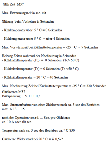

Robert,ich habe mal die Glaskugel hinter dem Teich befragt und habe folgendes zum
Glühen gefunden !
mfg
Gluehung-bmw-m57

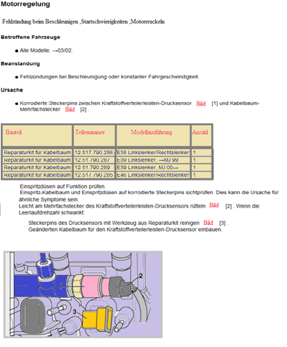

wenn ich meine Glaskugel nehme ,solltest DU dich dem Stecker vom Rail-Druck-sensor widmen !
Rail-Druck-Sensor = Einspritzmenge und Common Rail Druck !!!
bei BMW ist es in den Baujahren 1998 -2003 oft vorgekommen ,das die Motoren im
Lastbetrieb Ruckelten und beim Starten schwierigkeiten hatten und der Fehler lag einfach an den Pins im
Rail-Druck-Sensor ,da der Druck im Rail nicht ordentlich erkannt wurde !
bei BMW gab es andere Stecker dafür und die Kabel wurden glaube ich etwas anders Gelegt .
Abends finde ich bestimmt die Teilenummern noch .
mfg
EDIT-
nur kurz Lesen-
http://www.e60-forum.de/thread.php?postid=406022
den Rest findest DU auch noch im Netz!
Ergänzend zu den vorherigen Gedanken .
der Kabelbaum wird natürlich nicht passen ,soll nur die ungefähre Richtung zeigen !
mfg
Raildrucksensor-stoerungen
