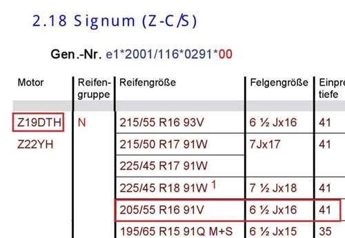

Von meinem alten Vectra B habe ich einen Satz Sommerreifen in der Garage stehen.
205/55 R 16 91V
Im Signum Handbuch steht diese Reifengröße unter Z 19 DTH: 205/55 R16.
Heißt das, dass ich diese Felgen/Reifen verwenden kann oder muss ich die eintragen lassen?

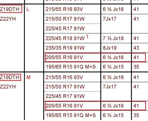

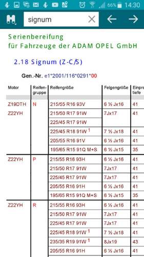

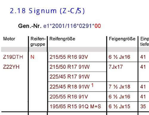

Ich hab mal im Reifen-Katalog geblättert und dies gefunden: (siehe Bilder) Ist die Größe der Felge auf der Felge zu sehen?

Ja, die Größe und ET steht auf den Felgen drauf. Bei Alus glaube eher innen, bei Stahlfelgen auch außen (unter Radkappe).
Soweit ich das über Google Suche erkennen kann, hatte der Vectra B u.a. Felgen im Format 6Jx16 ET44 verbaut. Darf also nicht ohne zusätzliche Eintragung montiert werden. Vectra C wie im Katalog erkennbar 6,5Jx16 ET41.
Ob eine Eintragung überhaupt möglich ist, musst du mit TÜV bzw. Dekra klären. Ich vermute, dass die max. Felgenlast der Vectra B Felge zu gering für den C ist.
Der Vectra C ist gerade mal 100 kg schwerer als der Vectra B. Selbst der kleinstmögliche Vectra B mit 75 PS und 175er Spalttabletten benötigt eine 84er Traglast, was schon 1.000 kg Achslast entspricht. Unwahrscheinlich, das man solche Reifen benötigt, dann aber Felgen liefert die das nicht aushalten ...
