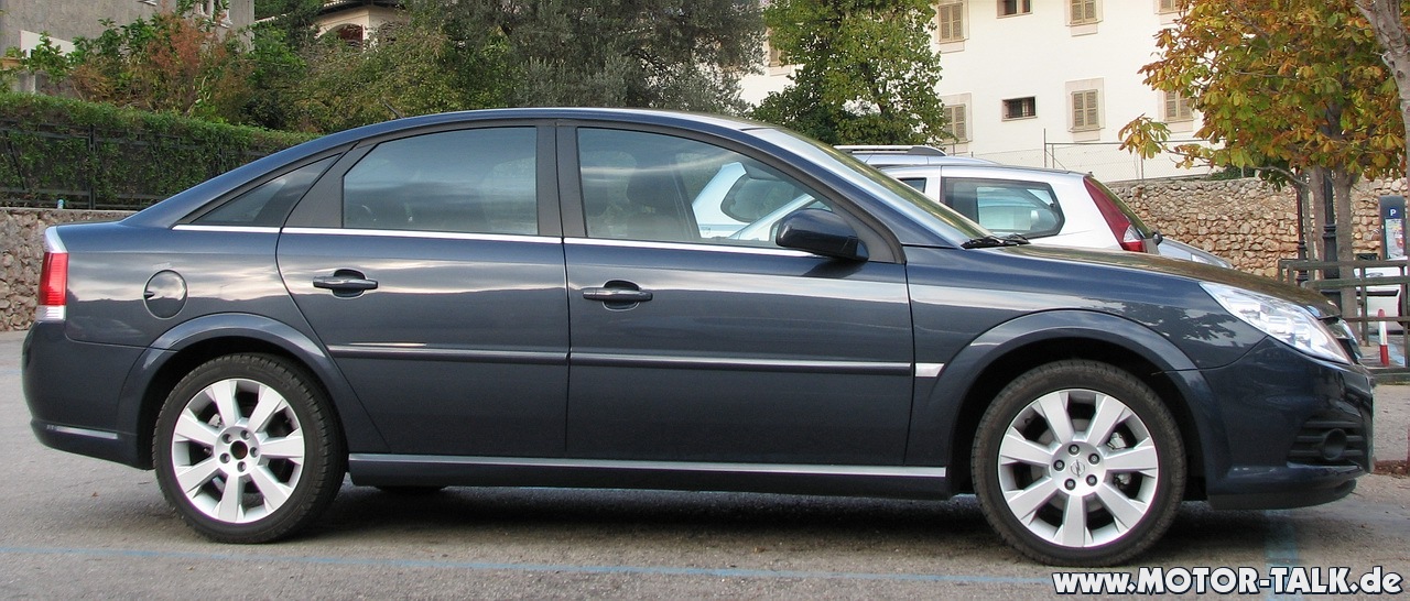

ich habe die Vectra 17 Zoll Alu-Felgen (16 Speichen, 7 x17 ET41) mit einer Bereifung von 215/50/17.
Da die 4 Reifen nicht mehr die besten sind, und ein Reifen auch etwas Luft verliert, werde ich mir wohl neue kaufen müssen.
Die bekannten Anbieter und Händler verlangen für einen solchen Reifen ca. 150 €. Also ziemlich viel.
Nun die Frage - ist es möglich sagen wir mal ein 215 / 40 auf die Serienfelgen zu bekommen? - im Brief steht diese Kombination natürlich nicht ( Reifen in dieser Dimension kosten ca. (ab) die Hälfte )
Wie schaut das im Falle - des Möglichen - mit einer Abnahme/Eintragung aus? ( Aufwand, Kosten, etc.)
Gibt es vieleicht welche unter uns, die das schon gemacht haben?
Gut ich wusste vorher das die Reifen mal fällig werden würden, aber da es ja nun soweit ist, habe ich mir gedacht, das man vieleicht in einem Abwasch flachere Reifen drauf macht und die Differenz gleich zur Eintragung verwendent..?!

Die gängige Größe 225/45 ist auf den 17" meines Wissens ohne weiteres möglich.
Alles andere müsstest Du zum TÜV bringen.

Das Problem ist, dass die von Dir gewünschte Größe nicht von Opel vorgesehen ist, das wird dann eine Einzelabnahme und damit teuer.
Die von Dir angesprochene Größe 215/40 dürfte auch ziemlich komisch aussehen, weil der Reifen sehr flach ist. Desweiteren ist mit Sicherheit der Tacho vom FOH anzupassen. Ich denke, insgesamt wird das teurer als einfach wieder 215/50 zu kaufen.
Alternative: Die Serienfelgen verkaufen und gleich ein anderes Komplettrad nehmen.

Ein "bischen flacher" ist gut:
215/50R17
225/45R17
Der Preisunterschied ist aber schon deutlich zwischen den beiden erlaubten Größen.
deine beiden Fotos machen es schon deutlich... Danke.
