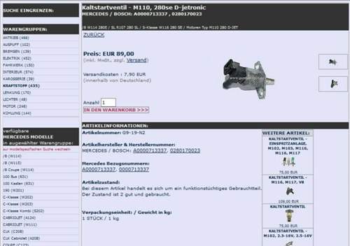

Wenn M110 983:
müsste dieses Ventil sein A0000713337, siehe Bild.
Kostet hier 89 €:
https://www.german-spob.de/start.php?...
Würde mal beim Boschdienst fragen, Teilenummer 0280 170 023

Hallo, habe nur die Boschnummer: 0280 170 023
VG Dieter

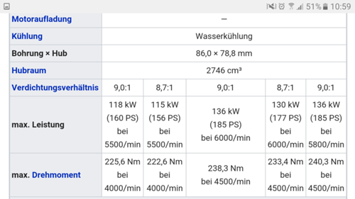

Was mir gerade wieder einfällt, in meinem Fahrzeugbrief und -schein steht bei Nennleistung in kW: 117 . Das ist doch nicht richtig oder?
Eigentlich 115 oder 118 kw je nach dem beim 280S
Die 280SE haben allerdings mehr...
Siehe anhang....
Screenshot-20170127-105856
Screenshot-20170127-105908
Motor müsste doch der M 110.985 sein... Nur komisch das bei mir 117 kW bei 6000/min steht?!

Wenn er mit 117 kW im Schein steht muss es der Vergaser sein. Dagegen spricht aber die Fahrgestellnummer, nach der ist es ein D-Jetroniker. K-Jetronic kam erst 1976. Wenns der D-Jetroniker ist stimmt das Ventil oben.

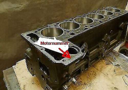

Schau mal nach der Motornummer, die ist vorne links oben eingeschlagen
Hier noch ein Bild
Sorry, Bild hat gefehlt :-)
M110

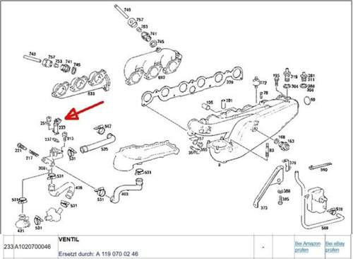

Wenns ein K-Jetroniker ist ist es dieses Ventil (siehe Bild)
