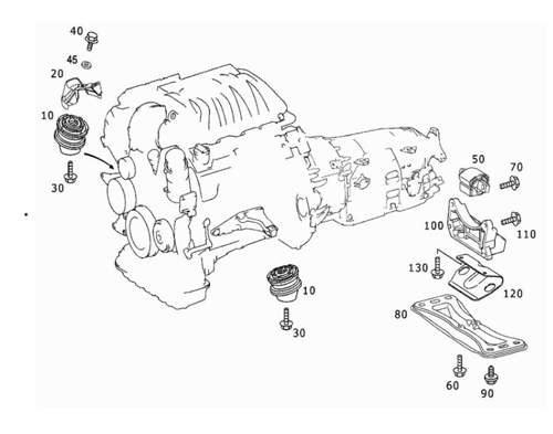

Hallo
prüfe mal die Motorlager bzw das Getriebelager. Die könnten verschlissen sein.
Bild 10 und 50

@klabur schrieb am 3. Oktober 2024 um 14:58:21 Uhr:
Hallo
Bild 10 und 50
Haben nur sehr wenig mit warmlauf und kaltlauf zu tun aber hab ich geprüft sind OK Danke

"in der Garage (also im Stand?) starke Vibrationen die beim Gasgeben stärker werden jedoch OHNE Nebengeräusche"
Prima, so gut wie alles am Auto entfällt als Ursache, außer Motor und etwas evt Getriebe und Auspuff. Schnapp dir einen langen Schraubenzieher, ein Stab oder Stethoskop und horche den Motor ab. Achte auf die Auspuffkrümmer. Schau dir den Riementrieb an, ob alles ruhig läuft, achte besonders auf die große Riemenscheibe ganz unten. Drehe am Viskolüfter und achte auf Spiel, wenn kalt muss er bei abgestellten Motor zügig stehenbleiben und nicht "ewig " nachlaufen.
Wenn das noch die originalen Motorlager sind, sind sie mittlerweile kaputt. Bei heilen Lagern muss sich der Motor deutlich bewegen, wenn du ihn (den Motor) von der Seite kräftig bewegst.

Danke für die Tips und nach 35 Jahren Mechaniker Erfahrung kann ich die Motorlager ausschließen

Die Motorlager sind mit Glykol gefüllt und laufen irgendwann aus. Nach 20 Jahren sind sie ausgelaufen. Die große Riemenscheibe ist eine Schwachstelle bei dem Motor, die besteht aus zwei durch ein Gummi getrennte Teile. Das Gummi geht kaputt, die Scheibe eiert und schleift das Motorgehäuse kaputt, ist ein empfehlenswerter, regelmäßiger Inspektionspunkt. An eine Vibrationsquelle glaube ich aber auch nicht.

Motorlager sind trocken und nicht hart also auch nicht ausgelaufen.

Motorlager sind sicher OK das wurde geprüft.
