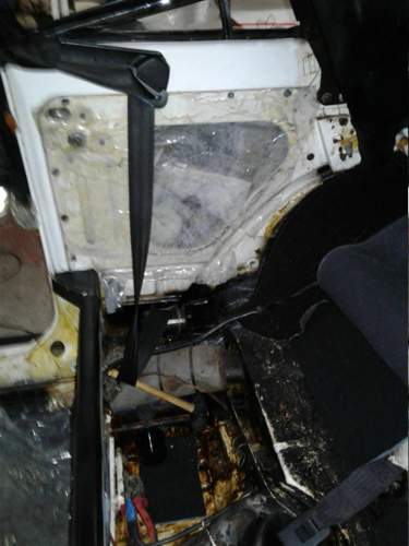

ich wollte mal einen Zwischenbericht zum TMI-Teppich abgeben.
Man braucht sehr viel Zeit und Ruhe! Schnell und mal eben ist nicht!
Ich habe den Teppich beim Wuppertaler TV gekauft. Der Teppich ist dort am günstigsten und wird zügig und zuverlässig geliefert.
Als erstes habe ich den Teppich im hinteren Kofferaum verlegt.
Dazu habe ich den alten Mist entfernt. Diese Arbeit ist nicht zu unterschätzen!
Da ist auch so eine alte Dämmung drunter, das zerbröstelt und mach viel arbeit das zu entfernen, 4 bis 5 Stunden! Danach habe ich alles mit Fertan behandelt.
Ich habe dann Schwerschicht an die Schottwand und den Boden von Automobile Dämmstoffe aufgeklebt. Das war auch eine blöde Arbeit, weil es noch viel zu kalt ist und man mit einen Heisluftföhn arbeiten muss.
Über die Schwerschicht habe ich dann Filz-Dämmstoff von Automobile Dämmstoffe geklebt.
Darüber habe ich dann den eigentlichen TMI-Teppich verlegt, wobei ich diesen auf den "Boden" nur punktuel mit doppelseitigen Klebeband verklebt habe.
Am schwierigsten waren die runden Teppichteile auf den Innenkotflügeln, diese passen von TMI eigentlich ganz gut, doch will man die Rundung vernünftig hinbekommen, muss man doch einen Scherenschnitt machen.
Nicht zu verachten ist es Löcher in den Teppich an der richtigen Stelle zu machen für die dicken Kabel für Steuergerät usw. die in den Motorraum gehen (Einspritzer).
Alles in allem würde ich sagen, dass man hierfür 3 bis 4 Basteltage braucht.
Für diese Arbeiten habe ich Sprühkleber, welchen man auch bei CSP kaufen kann benutzt, nur halt aus einer günstigeren Bezugsquelle.
Was auch noch wichtig ist, es fallen massenhaft Nebenarbeiten an. Z.B. muss man um den Teppich hinten ordentlich verlegen zu können die Scharnierabdeckungen entfernen, dafür muss auch wieder die hintere Verkleidung der Seitenteile runter.
Dann der Innenhimmel vom Verdeck (Cabrio) teilweise wird dieser unter den Teppich hinten geklebt, wo bei ich das anders gelöst habe, falls man mal das Verdeck erneuert usw. Muss der Teppich nicht raus.
Dabei habe ich dann gleich den Mechanismuss der Fensterheber entrostet und geschmiert. Dann fehlte die Feuchtigkeitsschutzfolie. Also besorgen, zuschneiden, aufkleben wieder ein bis zwei Basteltage. Jetzt habe ich auch noch gleich neue Seitenverkleidungen besorgt,weil die alten schon schäbig ausssahen, also es kommt immer das eine zum anderen.
So zu diesem Thema habe ich dann noch eine Frage, was ist mit diesen beiden Bändchen an der hinteren Abdeckung zum Kofferraum, wo muss ich diese befgestigen? Welche Funktion haben diese?
So, nun zu vorne:
Der Teppichsatz von TMI paßt eigentlich ganz gut. Aber es ist trotzdem ein Haufen Arbeit.
Auch hier die gleichen Arbeiten wie hinten: Den alten Mist entfernen, reinigen, Fertan usw.
Dann Schwerschicht, dann Filz-Dämmung. (Wobei man dieses auf der Bodengruppe nur punktuel verklebt, damit man es später wieder besser entfernen kann).
So nun zum TMI-Teppich die beiden langen Seitenteile in diese Schiene einzufädeln ist eine Sau arbeit. Der Rücken tut weh, es ist fummelig.
Die Seitenteile passen eigentlich ganz gut, nur zu Rückbank hin, da ist viel zu viel Material, warum erschließt sich mir nicht.
Dann die Teile im vorderen Fußraum, schwierig. Man muss sich Ruhe gönnen und ganz genau arbeiten um ein ordentliches Ergebnis zu bekommen.
Hier sollte man auch einen anderen Kleber nutzen! Ich habe professionellen Sattler-kleber von Ebay genommen. Beide Teile mit dem Pinsel einjauchen, 10 bis 15 Minuten warten kleben! Dann mit GUmmihammer und Holzkeit arbeiten.
Die Lösungsmittel stinken und steigen zu Kopf, eigentlich kann man pro Basteltag nur ein Teil im vorderen Fußraum verkleben!
Ganz besonders Sorgfältig muss man an der A-Säule unten arbeiten. Da laufen drei Teppichteile zusammen. Immer wieder anhalten, probieren, anpassen, erst kleben wenn man sich 100% sicher ist!
Man sieht diese Stelle sofort beim Einsteigen und offener Tür! Es ist total ärgerlich, wenn es dort nicht sauber verlegt und verklebt ist.
Die großen Teppich-Teile für den Boden verklebe ich nur mit doppelseitgen Klebeband. Da sollte relativ zügig gehen. Die meiste Arbeit sind die Seitenteile und der vordere Fußraum!
So, das war mein Zwischenbericht. Wie gesagt es ist nicht mal eben gemacht. Für mich war es ein Winter-Projekt wobei ich auch noch andere Dinge erledigt habe, bei der Gelegenheit z.B. die Führung der Schaltstange, die Schaltstangenkupplung usw.
Ich sage mal so, es ist keine Arbeit die viel Spaß macht, kein Schrauben wo man sich drauf freut, Bier trinkt und Muski hört. Ich bin froh wenn ich fertig bin.
Wichtig ist noch zu erwähne, dass vom alten Teppich noch Klebereste im Fussraum vorhanden sind. Diesen habe ich nicht entfernt nur das ganze mit Alkohol gereinigt. Allerdings hat irgendein dusseliger Vorgänger auch mit Silikon gearbeitet. Diese zu entfernen hat mich einen Basteltag gekostet!
An Werkzeug braucht man:
Eine gute Schneiderschere.
Eine gute (dünne) Haushaltsschere
Teppichmesser groß und klein
Gummihammer
Holzkeil
Sprühkleber
Sattlerkleber und mehrere Pinsel zum Auftragen
Zeitungspapier zum auslegen, damit man sich den Innenraum nicht schmutzig macht mit Teppichkleber.
Und ganz wichtig: Jede Menge Einweghandschuhe! Sonst hat man sich den Teppich beim verkleben ruck zuck mit Kleberesten ruiniert!
Ich habe mir vorher auch ein par Videos auf Youtube angeschaut wo Teppich im Käfer verlegt wird, da kann man sich schon mal Inspiration holen.
Ich habe es so detailiert geschrieben, weil ich eigentlich Sesselpfurzer bin.
Die Bilder sind noch nicht so toll, da ich ja noch nicht fertig bin!

Die Abdeckungsbänder halten den "Deckel" in Position. Ich mache die Tage mal ein Bild, bin auch gerade dran, den Teppich zu verlegen.....
