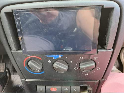

Moin, ich habe im Radioschacht, der vom Vorbesitzer umgebaut wurde, damit man ein 2 DIN Android Autoradio verbauen kann ein großes Durcheinander an den kabelsträngen.

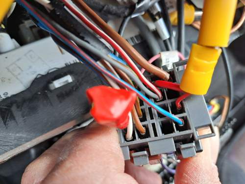

Der Fahrzeugseitige ISO Stecker besteht aus:
Klemme 1: ? (Rot/Blau, normale Leitungsstärke
Klemme 2: Zündungsplus ( Rot, dünn)
Klemme 3: unbelegt
Klemme 4: Masse ( Braun, dick)
Klemme 5: unbelegt
Klemme 6: unbelegt
Klemme 7: erstes Kabel Weiß/Rot UND zweites
Kabel Grau (normale
Leitungstärke)
Klemme 8: Dauerplus (Rot, dick)

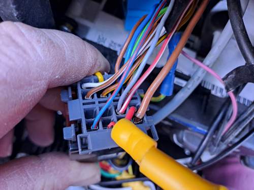

Desweiteren habe ich noch einen größeren Anschlussblock (nicht der dritte Anschlussblock vom Originalradio), der Blau ist, 10 Polig und mit acht Adern belegt ist.
Nun meine Fragen:
Wofür sind die beiden Leitungen im ISO Stecker der Klemme 7?
Wofür ist die Leitung im ISO Stecker der Klemme 1?
Wofür ist der blaue Anschlussblock?
(Beim Durchmessen habe ich festgestellt, dass eine der Leitungen beim anschalten des Standlichts/Abblendlicht Strom führt. 12 Volt um genauer zu sein, also Stromstärke meiner Batterie. Weiter bin ich da leider noch nicht gekommen.
Wo verstecken sich die restlichen Kabel, die eigendlich noch an dem ISO Stecker an den Klemmen sein müssten?
Drei der Klemmen sind ja nicht belegt, dafür aber die Klemme 7 doppelt. Es fehlen daher aus meiner Sicht mindestens 2 Adern. Abgeschnitten scheint da nichts zu sein, soweit ich das sehen kann.
Für Hilfe wäre ich dankbar.
Gruß Markus
Blauer Stecker hinten
Blauer Stecker vorne

Um es kurz zu machen, dass Android Radio gibt langsam den Geist auf, ist schlecht eingebaut worden und ein neues muss her, dann aber mit allen Funktionen, die so ein Android Autoradio zu bieten hat.

Am blauen Stecker haste doch schwarz und grau/gelb?!?
Der Einbau deines Radios sieht zwar absolut verboten aus, aber das Teil scheint doch zu funktionieren. Ergo sollte auch ein neues Radio an den vorhandenen Kabeln funktionieren.
Die Stecker sind mE sowieso nicht komplett belegt, also sind freie Pins normal.
Moin Schrotti_999
Ja, da hast du Recht, am blauen Stecker sind die besagten Kabel. Ich ging davon aus, dass BlackyST170 den ISO Stecker meinte.
Ich möchte aber wissen, welches Kabel für was zuständig ist. Diesen Stecker habe ich bei der Google Suche nirgends finden können, also auch nichts über seine Funktionen. Er hat aber an einem der Pins "Schaltstrom" (die Profi-Elektriker mögen mir verzeihen, ich bin Laie) wenn ich das Abblendlicht/Standlicht anschalte. Diese Funktion wäre z.B. hilfreich das neue große Display bei Dunkelheit mit dem einschalten des Lichts zu Dimmen, denn ich habe am ISO Stecker kein solches Kabel entdecken können.
Es mag sein, dass am ISO Stecker nie alle Pins belegt sind, aber je mehr ich über die eigene Steckerbelegung und seine Funktionen im Radioschacht erfahre, desto hilfreicher wird es sein, dass neue Radio mit allen Funktionen die möglich sind zu bestücken.
Die hier und anderswo aufgelisteten Farben und Funktionen vom ISO Stecker beim Vectra B haben mich in keinster Weise weitergebracht.
Hier z.B. die "original Opel Belegung des ISO Steckers:

Nachtrag: der blaue Anschlussblock ist übrigens nirgendwo angeschlossen!

Kabel BLAU/ROT ist die GALA bei Opel
PIN 2 ROT ist Klemme W bei Opel,sowas wie Radioplus bzw.
geschaltenes PLUS
Kl W = Strom bei gestecktem Zündschlüssel
Das dicke rote Kabel am PIN 8 ist Batterie-PLUS.
Kabel GRAU bzw ROT/WEISS ist für Telefonanschluss

Suche mal im Werkstatthandbuch nach "Antenne". Auf S. 3607 findest du dann die "Übersicht Kabelsatz Instrumententafel LHD (Fortsetzung)".
Das heisst nicht Klemme 7 ,sondern PIN 7.
Klemme ist physikalisch nicht vorhanden und beschreibt die Art des Stromes.
Kl.15 Zündungsplus
Kl 30 Batterieplus
Kl.W Radioplus
Kl.31 Masse
