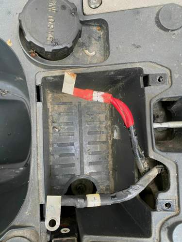

Ich wollte meine durchgeladene Batterie in meinen Piaggio Zip 50 4t Bj. 2007
(2006-2017 Piaggio (C25CM) China ESP2000CN2>8 LBMC25C)

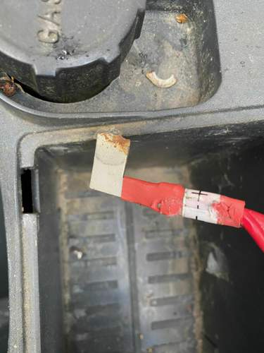

einbauen, da schaute mich der Pluspolanschluss schon ganz schief an.
Scheinbar brach der wohl angeknackste L-Förmige Kabelschuh innerhalb der Winterzeit ab, jedenfalls bräuchte ich genau diesen L-Förmigen Kabelschuhanschluss, aber ich finde ihn nirgends im Internet.
Vielleicht könnte mir jemand von euch helfen und kann diesen irgendwie im Internet oder der Garage auftreiben.
Btw ja er muss L-Förmig sein, da es sonst nicht passt und es gehen zwei Plusleitungen auf den Kabelschuh.

In das verbliebene Stück ein Loch bohren und fertig!
Sehr gute Idee, Doc 🙂
Beim Bohren aber das Teil mit einer Flachzange auf ein dünnes Holz
klemmen, sonst wickelt sich die ganze Leitung um den Bohrer, wenn er
sich im Kupferschuh frisst 🙁
Etwas säuerefreies Fett (Batteriepolfett) würde der Verbindung auch nicht
schaden 😉 (Fremdrost von der Schraube)
Und keinen Federring (Sprengring) unter dem Schraubenkopf verwenden,
sonder eine Federscheibe (Wellscheibe) oder normale Unterlegscheibe.

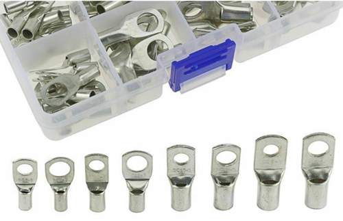

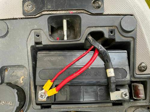

Auf Foto Nr. 3 ist doch eine saubere Reparatur mit Quetsch-Schuh passiert. Und irgendeine Standard-Öse sollte doch passen, so dass der Deckel noch aufs Akku-Fach draufgeht. Man darf die Kabel natürlich auch auftrennen und zwei Ösen verbauen, dann beide übereinender am Pol festschrauben.

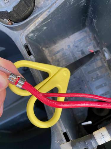

Habe jetzt einfach stümperhaft den defekten Kabelschuh angeschnitten und beide neue angeschlossen. Leitung dürfte keinen mm kürzer sein, dann würde gar nichtsmehr passen 😁
