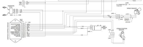

Nach dem mir vorliegenden Schaltplan für 2005 XL geht das weiß/grüne Kabel
vom Sensor ausschließlich zum IGNITION CONTROL MODULE.
(R/W ist die Versorgung des Sensors mit 5 Volt, und BK ist die Masse.)
Vom ICM geht das LGN/V Kabel zum TSSM, zum Diagnostikstecker und auch zu beiden Instrumenten.
Das LGN/V Kabel führt ein digitales Signal! Wird dem CAN-BUS (PKW) ähnlich sein.
Das sieht für mich i.M. so aus, als würde die Geschwindigkeit im Tacho aus dem DATA LINK-Signal erzeugt und von Instrument angezeigt.
Das heißt für dich, daß das benötigte Signal für den Motogadget Tacho wahrscheinlich nur über das W/GN Kabel kommt, und das findest du eben nur zwischen Sensor und ICM.

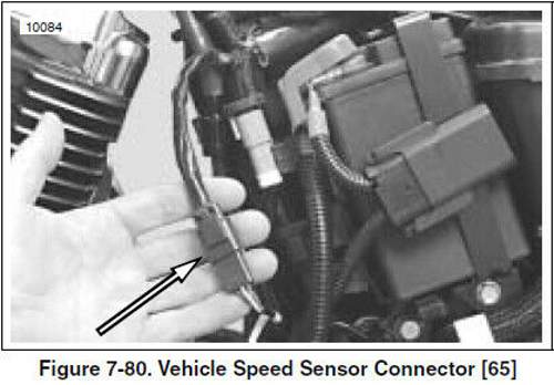

Ich würde versuchen, es beim Connector 65 (siehe Foto) anzuschließen und wenn das nicht funktioniert, empfehle ich den m-can Signalkonverter von Motogadget. Link
Damit hatte es bei mir immer problemlos auf Anhieb funktioniert.
