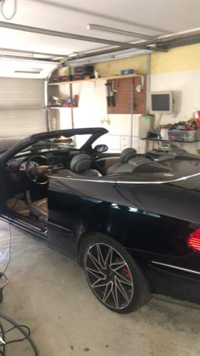

Mission complete
@Benzländer schrieb am 26. März 2023 um 16:55:41 Uhr:
Mission complete
Super!
Lag es an den Kopfstützen (Überrollbügel)?
Und funktioniert nun alles wieder per Schalter?
Lag an den Kopfstützen, die endschalter haben wohl ne Macke, die lassen sich weiterhin nicht per Schalter Runterfahren.
Der Kollege meinte, die Kopfstützen fahren jedesmal nach einer Vollbremsung hoch, und müssen manuel runtergedrückt werde, der Schalter dafür ging wohl vorher schon nicht.
Die Endschalter für die Kopfstützen werde ich aber nicht anpacken, das ist mir zu aufwendig, das ist seine sache.
Der Verdeckschalter muss auch gedrückt gehalten werden oder gezogen bis der Ablauf des Verdecks beendet ist, wusste ich auch nicht, dachte kurz antippen reicht aus.
Die 40 A Sicherung im Kofferraum wird nächste woche noch getauscht, eine neue 3. Bremsleuchte verbaut, H7 Glühlampe noch ersetzt und die Magnetversteller ersetzt mit Ölstoppkabel, das Öl ist bereits beim MSTG.
Aber das ist nicht meine Baustelle.
Eure Tipps waren sehr hilfreich, danke euch allen.
Oben ohne sieht der Cabrio recht schön aus.
Die Kopfstützen manuell runter senken ist auch kein hexenwerk, das sah alles so schwer aus im Vid, langer imbussschlüssel rein und Kopfstütze runter das wars.
Lass euch also nicht vom Video abschrecken, so wie die da rumgestöhnt haben beim versenken ist merkwürdig 🙂

So das sorgenkind ist in der garage für die OP

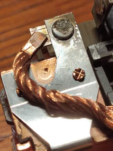

Die originalen beiden Relais haben 30 Ampere, ersetzt durch: Bosch 0 986 332 041 (40 Ampere).
Die alten sahen nach 60.000 km so aus - Foto
