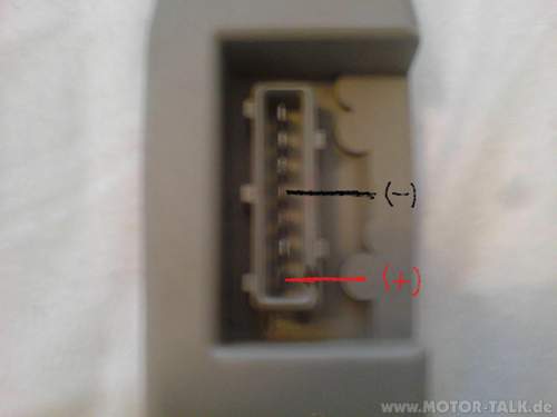

So nun aber zu meinem Problem und zwar würde ich nun gerne bei meinem Ford Escort Tunier '97 eine Rückfahrkamera nachrüsten, diese wird an die Rückfahrleuchte angeschlossen doch irgendwie finde ich bei dem Stecker für die hinteren leuchte nicht die richtigen Kabel, daher wollte ich euch fragen ob das eventuell einer von euch weiß?

Die Glühbirnen sind doch in so nem Lampenträger drin, richtig? Dann verfolge doch einfach die Leiterbahnen des Rückfahrscheinwerfers bis zum Stecker und schon hast du deine 2 Leitungen gefunden.
jo, oder beim messen, masse an heckschloß und losmessen.
spannung gefunden, gang raus und schauen ob noch spannung ist. wenn weg, wenn gang draussen, hast ihn 😉

ersteinmal möchte ich euch für eure Antworten danken, ich habe mich heute nochmal dran gemacht zu schauen welches Kabel denn welches ist und habe es nun gefunden doch nun habe ich das nächste Problem denn in der Beschreibung der Rückfahrkamera steht folgendes "Einen Drahsteckerverbinder an das 12V + Kabel klicken, das andere mit dem - Kabel (Schwarz) verbinden" nun bin ich ein bisschen überfordert denn dieser Sammelstecker für alle Rückleuchten hat gleich zwei Stecker die in dem Platz der Rückfahrleuchte münden muss ich nun nur einen nehmen oder doch beide?
Und nun frage ich mich auch immernoch wie finde ich das Minus Kabel?

Wenn beide das gleiche Signal führen, nimmst eins.
Man brauch nur + & - um ein Stromkreis zu schliessen.
Alles was Metal am Auto ist, ist Masse, somit suche Dir eine Schraubverbindung und schliesse dort Deine Masse von der Cam an.

Die Rückleuchtenleiste habe ich ja bereits raus gemacht und Strom bekommt diese leiste ja mittels eines mehrfachsteckers der für alle leuchten (Rücklicht, Bremslicht, Blinker etc.) Strom liefert und an dieser leiste wo die ganzen Birnen drin sind ist leider nur der Pluspol erkennbar, einen Minuspol kann ich an dieser leiste leider nicht erkennen.

Plus Kabel mittels Klemme am Plus Kabel des Rückfahrscheinwerfers " anklemmen".
Minus Kabel an der Karosse anklemmen wo das Kabel der Rückleuchten eh schon hingeht, und fertig ist die Maus.
