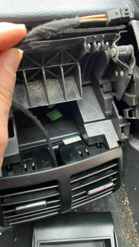

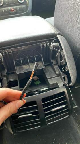

Kabel an Luftdüse Fondsitze. was ist es für eins?
Mercedes R-Klasse V251
Hallo Liebe Comunity.
Kann mir jemand sagen was das für ein Kabel ist?
Und wo es das Gegenstück ist?
Danke schon einmal

Hallo, war an der Stelle das Fach oder das Bedienteil für die Fond Lüftung verbaut?Funktioniert die Leuchte in der Mittelarmlehne also im Fach?
Ich habe an der Stelle eine Ablage. Ob das noch Orginal ist weis ich nicht. Ablagelicht geht.
Kabel ist 2 polig
Wenn es kein Bedienteil hat, kann es auch von dem Luftkanal(nicht Luftdüse) sein, müsste an der Seite rechts oder links ein Steckplatz haben.
Stecker für die Beleuchtung Ablagebox? Moin66 tippt, glaube ich, auf das gleiche Teil (die "große" Box unter der Telefonablage)
Meine Beleuchtung des Ablagefaches in der Mittelkonsole funktioniert

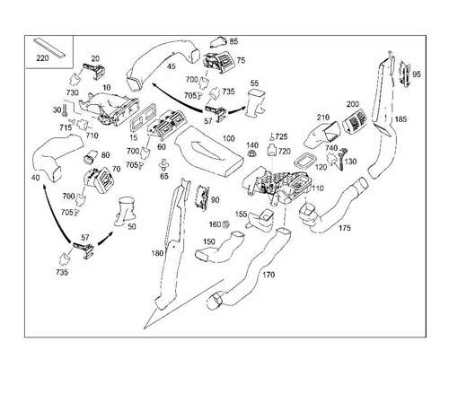

Ich hasse den Mercedes Teilekatalog und finde da eigentlich nie was, aber anhand der Lage würde ich Schätzen, dass es damit zusammen hängt
A2205455428 STECKHUELS.GEH. BEDIENGERAET KLIMATISIERUNGSAUTOMATIK 2-PIN SLK2.8;N22
Das Teil will zumindest zwei Pins und ist dort verbaut, wenn die Klimaanlage im Fond mitbestellt wurde. Da diese bei dir fehlt, liegt das Kabel nur so rum.
Ansonsten gibts noch 130/740 auf dem Bild
130 A1638300272 TEMP.FUEHLER GEHAEUSE
740 A0175450826 STECKHUELS.GEH.
TEMPERATURFUEHLER FOND IM FUSSRAUM 2-PIN AFK;B10/38

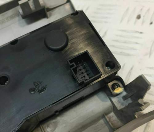

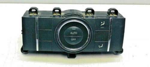

Das Fond Klimabedienteil hat einen dickeren Anschluss, siehe Anhang. Weil der Kabel aber 2-Polig ist, denke ich das es vom T. Fühlers des Luftkanals ist.
Kann man das Bedienteil eigentlich nachrüsten?
Also ohne klimasteuerung?
Muss dann mal schauen ob ich den Steckplatz finde
Falls man das reine Gebläse-Bedienteil nachrüsten kann hat da jemand Infos dazu?
