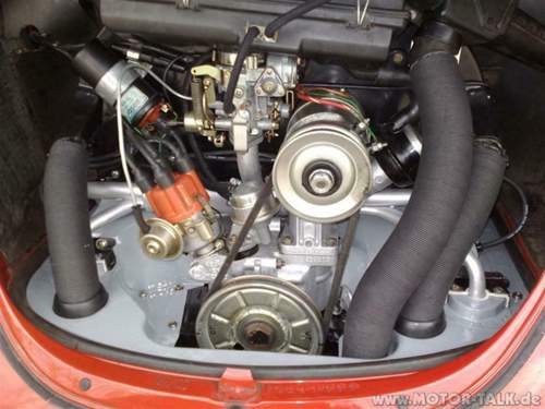

Nochmal, welcher unterdruckschlauch?
von wo genau bis wo genau geht der denn?
ein bild evtl.?
Genau, mach mal Bilder von dem Motor!
Wir wollen jetzt deinen Schlauch sehen 😁.
denn ich glaub fast, das dieser motor einen schlach vom bypassventil zum luftfilter hat, sodass durch das bypassventil nur saubere luft kommt.
oder liege ich da falsch?
Der Schlauch geht von der Vorderseite des Vergasers zu diesem Thermoventil im Luftfilterkasten. Jetzt steht die klappe im Luftfilterkasten halt immer auf Kaltluft wenn ich das richtig sehe. Ist aber ja warm draußen. Mal sehen ob ich noch ein Bild finde.
Soll ich echt nach vielleicht 20 min. motor laufen schon nen Ölwechsel machen oder noch so 50km fahren?
So ich hab noch ein Bild auf dem Handy gefunden da sieht man den Schlauch den ich meine:
Wie gesagt es ist der vom Vergaser zum Luftfilterkasten. den hab ich jetzt weggelassen und die Öffnung im Vergaser mit nem Schlauch und Schraube verschlossen

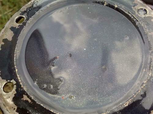

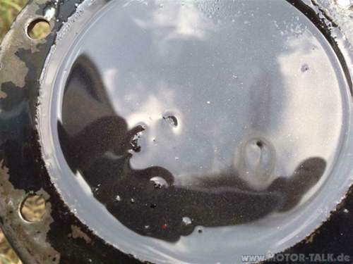

So sah der Öldeckel aus nach dem Ausbau- er glitzert schon ein wenig und auch das abgelassene Öl war schon nicht mehr durchsichtig sondern glitzerte schon- ich hoffe das ist noch im Rahmen so wie es aussieht. Ein paar Dichtungsreste waren natürlich auch mit drin.
