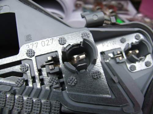

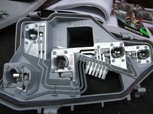

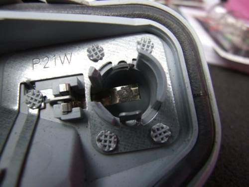

Mal wieder Bastelstunde .. nach dem ich letzten das Gefühl hatte, dass hinten eine Rückleuchte weniger hell wäre als die andere Seite habe ich mich heute Abend mal schnell dran gemacht alle Leuchtmittel in den Heckleuchten zu ersetzen.
Schlussleuchte und Bremsleuchte sowie die Blinkerleuchte wurden durch neue ersetzt, Rückfahrleuchte hab ich mit der Nebelschlussleuchte quer getauscht .. die NSL ist ja quasi neu.
Was mich überraschte war der schon sehr angekohlte Kontakt vom linken Scheinwerfer, der sogar neuer ist (2009) als der rechte (2006), die Kontakte vom rechten Scheinwerfer sagen sehr gut aus
Das schwarze lässt sich nicht mehr wegkratzen, zumindest hab ich mit spitzem Werkzeug nichts bewirkt.
Mit dem Multimeter hab ich da auch recht hochohmige Widerstände gemessen
Also etwas Lötzinn drauf, was leichter gesagt als getan war .. lief immer weg, wollte nicht halten. Musste einen richtigen "Blubb" drauf löten
Also, als Empfehlung .. einfach mal zwischendruch reingucken, wenn der Kontakt noch ein Jahr weiter gebrand hätte .. ich mag gar nicht dran denken
Bild_1
Bild_2
Bild_3
Solche gebrannten Kontakte sind i.d.R. nicht mehr reparabel, es sei denn, man bekommt das Schwarze weg.
Selbst dann entstehen Löcher (im Material), die ein erneutes "kockeln" verursachen.
Ein neuer Kontakt muß verbaut werden, wenn das nicht möglich ist, muß die Lampeneinheit neu (so bitter es auch ist).
Natürlich kann ein neuer Lötpunkt auf der Birne gemacht werden, wichtig ist aber die Kontaktfahne.
Hab natürlich auf den Fußkontakt eine ordentliche Schicht drauf gelötet, im Durchmesser so groß wie der Kontakt breit ist .. dann hatte ich auch wieder einen niedrigen Widerstand.
War aber schon recht schwierig, möglich dass es an dem verchromten (?) Kontakt liegt.
Nun, da kann ein wenig Säure helfen, um den Lot "blank" zu machen
