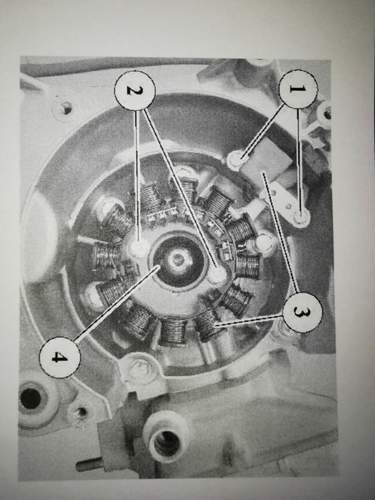

Ich hab mir eine jetforce gekauft, diese hat starke zündaussetzer.
Da ich die Zündkerze ausschließen kann und mir die Lichtmaschine/ Pickup angesehen habe Denke ich es ist die falsche Lichtmaschine verbaut.
Es ist nur eine Schraube vom pickup dran die andere kann man gar nicht reindrehen.
Was sagt ihr? Ich finde auch nur Lichtmaschinen mit dem Abstand 36mm aber dieser ist ja deutlich zu klein

Ich fahre einen Peugeot Jetforce tsdi. Die Lichmaschine ist die gleiche wie beim C-tech. Das ist eindeutig eine falsche Lima die sieht aus wie die vom Peugeot Elyseo.
Den Rotor hat der TSDI doch auch.

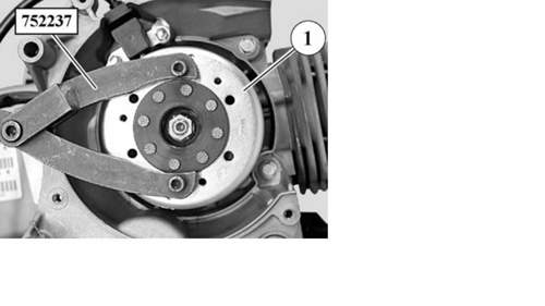

Das gejodele von Lichtmaschine passt nicht trifft oft nicht zu, das Polrad muss auch stimmen.
Ein passenden Hallgeber dürfte wohl auch zu finden sein und Stecker lassen sich austauschen.
Zumindest würde ich nicht so arbeiten wie es hier ist.
Ich finde keinen richtigen pickup und Stecker austauschen ist nichts was ich machen möchte.
Es muss ja eine Lichtmaschine geben welche passt

So wie ich es sehe passt die nicht
Mein Abstand zwischen den pickup Schrauben ist ja glaub Ich größer als 36
Sonst hätte ich sie auch auf Scooter attack bestellen können
Selbst wenn du eine Lima mit dem richtigen Lochabstand findest muss das ja nicht heissen das es die richtige Lima ist.
Auf dem Bild ist der Pickup nach links versetzt,woher willst du wissen ob das bei der nächsten nicht auch sein muss.
Oder ob der mittig sitzen muss.

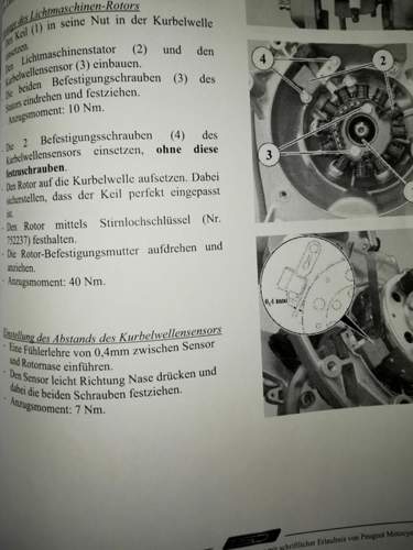

Du sollst mit den Motordaten im Netz suchen,wenn nötig in englischer Sprache.
Hier z.B. sitzt der Pickup mittig.
Hier ist ein Ludix iae Motor bei dem der Pickup mittig unterhalb der Kabeldurchführung sitzt.

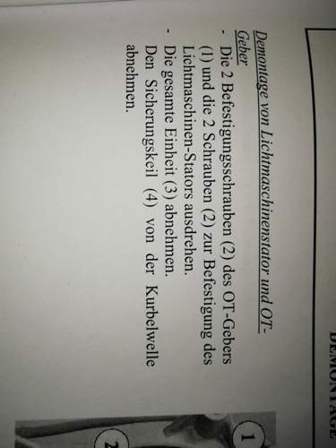

Ludix iae motor Lima
Werkstatt Handbuch TDSI
