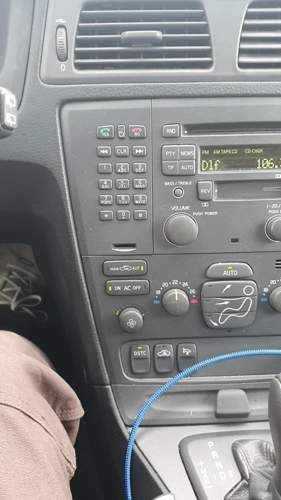

Im Anhang ein Video evt
kann man es hören.

Ok, Video hochladen geht nicht sry. Ansonsten will ich noch anmerken das dass Geräusch nicht beim Gasgeben im N auftritt.
