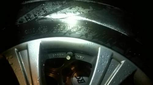

moin,
ich fische den beitrag mal aus dem keller.
schaut euch mal bitte dieses ventil an, ob es ein sensorventil ist.
ich meine, ja! bin mir aber nicht sicher 🙂
mfg
holger
Wp-20150917-21-46-38-pro
Ich würde ja sagen. Die Ventile mit RDK sind geschraubt
