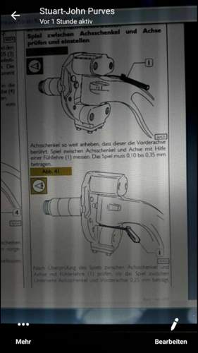

Mein Stralis fängt bei ab 65 kmh an zu schütteln. Lenkrad wackelt auch ganz leicht. Räder wurden schon drei mal gewechselt jetzt kamen sogar neue Alus mit Michelins auf die VA. HA hab ich auch schon den Zweiten satz drauf . An der VA wurden schon die Bremsscheiben Abgedreht und es kamen neue Achsschenkelbolzen rein. Hat aber auch nichts gebracht. Mir ist aufgefallen ,nachdem ich die Achsschenkel mal Geschmiert habe .dass er dann recht ruhig gelaufen ist für so ca. 60km, Dann gings wieder los.
Langsam weiss ich nicht mehr weiter und die Werkstatt kostet langsam auch teuer Geld.Hab letzte Woche dann bemerkt das dass Achsschenkelspiel zu gross war.Hatte es dann Eingestellt so gut es ging und zwei neue Reibscheiben rein gemacht,alles wieder Geschmiert.Fahrverhalten war dann anderst und lief anfangs auch recht ruhig ,aber es ging dann irgendwann mit dem Schütteln wieder los.

Hab jetzt mal gemessen. Vorspur hat er 2mm. Langsam weiss ich auch nicht mehr weiter. Kommts doch von einer der Kardanwellen.
Hatte es dann Eingestellt so gut es ging und zwei neue Reibscheiben rein gemacht.
Wie eingestellt? Reibscheiben als Zwischenringe in den senkrechten Bolzen?
unten oder oben reingelegt?
normales Material verschleißt da sehr schnell.
Da sind unten distanzscheiben drin. Damit kann man das spiel einstellen indem man welche rausnimmt oder reinmacht. Und dort ist auch eine Reibscheibe drin.
Hab da noch ein Bild
Screenshot-20200504-151136-messenger
Hab am samstag die Achsschenkel nochmal geschmiert,und komischerweise war gestern richtig angenehm zum fahren. Bis heute morgen,dann gings wieder los. Man merkt auch leichte Stösse im Lenkrad. Und heute bin ich mal langsam mit ca. 10 kmh über eine frisch Aspahltierte Strasse gefahren,und ich habe das gefühl das die Kabine immer eine auf und abwärtsbewegung macht,als wenn etwas Eiern würde.
