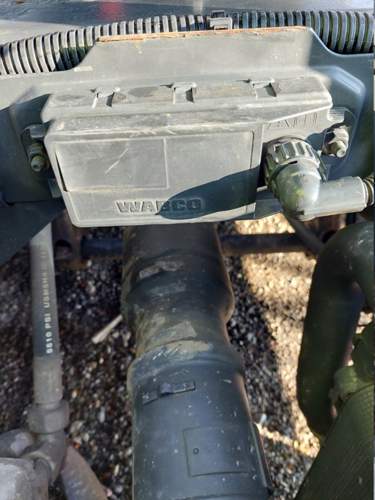

Bild vom Achsmodulator!
MfG
Alles gut ,kein stress.
Ist alles Wabco. Also hab mal etwas rumtelefoniert,mein Stralis hat keine Druckgeber drin.

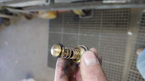

Hab einen Schaltplan zugespielt bekommen.
Laut diesem ein Magnetventil verbaut ein Überströmventil und ein Rückschlagventil ,letztere hängt an einem Relaisventil dran. Hab jetzt alles ausgetauscht und das Rückschlagventil zum reinigen ausgetauscht. Und siehe da,am Dichtring fehlt ein stück.
Habs jetzt mal bestellt. Mal kucken wie es ist wenn das auch neu drin ist.
Img-20240119-wa0018
So,jetzt hab ich so gut wie alles an Ventilen ausgetausch. Das Ergebnis ist bescheiden.
