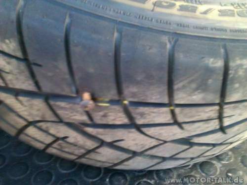

ist so ein reifen reparierbar
kann man so nen reifen reparieren?
da war eine schraube drinnen die durch geht und beim raus machen verliert der reifen auch luft.
bild ist angehangen und sorry für die qualität.
der reifen ist ein halbes jahr alt und keine 20km gelaufen

So wie es aussieht ist das eine einfache Reparatur, mitten in der Lauffläche sollte das für einen Fachbetrieb kein Problem darstellen. Frage ist nur nach der Methode, lass dich da einfach beraten.
ah wenigsten ne hoffnungsvolle aussage denn der wo ich eben mit dem reifen war meinte kann man nicht reparieren.
jetzt muss ich nur nen passenden betrieb finden und ich glaube die methoden sind alle billiger als mit 80 euro nen neuen reifen

Die gute Nachricht ist, die Reparatur lässt sich an dieser Stelle leicht bewerkstelligen.
Die Schlechte, keine große Reifenwerkstatt wird einen Reifen über Speedindex "H", flicken.
Zwei Methoden fallen mir ein:
Einen Flicken von innen aufvulkanisieren
+ stabilisiert eine etwaige Verletzung des Gürtels
- bringt Unwucht ins Rad
- Wasser kann durchs Loch eindringen und so Rost am Stahlfaden entstehen
Einen Pilz einziehen
+ ist Wasserdicht
+ fügt sich gut ins Gummi
- drückt den Gürtel noch weiter aus der Form

Nein, im Ernst. Die meisten kleineren Reifenwerkstätten haben die Teile dazu. Wird ja auch über Stahlgruber, Trost u. Co. vertrieben. Und im Falle deines RPs würde ich den Pilz empfehlen...

hab gerade in berlin nen reifendienst gefunden der auch vulkanisiert.
soll sogar einer der ältesten vuulkanisierbetriebe deutschlands sein.

Ein Reifenhändler (also das ist schon eine RICHTIGE Reifenfachwerkstatt) der hier zur "spoint" gehört ist zertifiziert Reifen zu flicken und das ohne einer Geschwindigkeitsbegrenzung (!)
Dafür haben sie die Klamotten da und 2 Typen die sie ab und zu auf Schulungen schicken (müssen). Damit sind sie dafür zertifiziert.
Dauert so um die 2h. Da wird einiges mitgemacht. Mit irgendwas beschmiert, irgendwas von Außen reinlaufen lassen, wieder abtragen mit Lappen, leicht gebacken, gewartet, dann so ein Ding das wie ein nicht ausgepacktes Kondom 😉 von Innen eingeklebt und dann richtig länger gebacken, dann aufs Rad, neu auswuchten, FERTIG.
Das sollen die auch an einem Heckreifen vom Lambo dürfen. Und können. HAben die auch schon 1x gemacht, da der Typ die Reifen noch den Sommer (kam im August an) durchfahren wollte. Keine Probleme angeblich.
Bei mir (S3, 225/40/18) haben sie diesjahr auch einen Vorderreifen so geflickt. Ich kam so 3/4 des Sommers problemlos durch. Nur die erste Woche hab ich mich nicht so getraut zu dpsen. dann aber 😉 auch keine Probleme. auch bei mir kamen die Reifen jetzt aber eh wegen Profilmangel 🙂 in die Entsorgung.
Der einzige Hacken ist halt, das Loch darf nicht zu nah an der Flanke sein. Also, von der Lauffläche gesehen, nicht zu nah am Rand.
Das hat mich übrigens 25€ gekostet 🙂

Mit dem Minicombi A3 kann man sogar W Reifen flicken. Der A6 geht bis V. Diese Dinger hab ich schon oft eingebaut und bisher keine Probleme.
