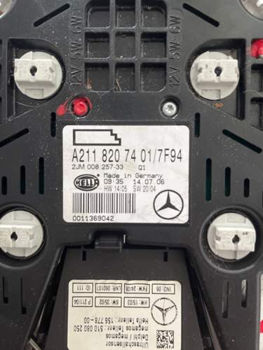

Du meinst bei den gebrauchten? Wirf einen Blick auf den Artikelnummernaufkleber. Siehe Foto als Beispiel - das ist ne hintere Leuchte mit Innenraumsensor.
Ist das nach der Art nr die Farbe?
7F94 ist der Farbcode. Du brauchst da denselben wie ich 😉
