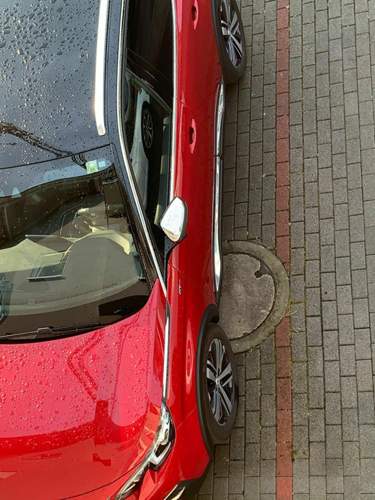

Ja, so ist das nun mal in einem großen Konzern. Entweder ich nehme einen Firmenwagen nach den gültigen Regeln oder eben nicht. Marken, Modelle, CO2 Grenzwerte etc. muss ich so hinnehmen wie sie sind.
Europäische Ausländer sind zum Teil erlaubt, hatte 3 Volvos und fahre jetzt einen Peugeot. Opel ist auch erlaubt, aber bei vergleichbarer Technik gefällt mir da das Peugeot Design besser.
Der Polestar hat von allen die noch ins Budget passen die beste Reichweite. Ob der Kofferraum Urlaubstauglich ist muss eine Probefahrt klären. Beim Kona oder 2008 wäre dann eine Dachbox oder ein Leihwagen fällig aber das wäre bei deren Preis verschmerzbar, ein Auto vom Preis eines Polestar müsste für alle Anforderungen passen.
Dir ist schon klar das Disco Sport und Evoque über 2 Meter breit sind (2069 bzw. 2100 mm)? Mein Peugeot hat 1841 mm und schau mal wie viel Platz ich da auf meinem Stellplatz habe, der Nachbar parkt auch auf der roten Linie damit er selber aussteigen kann.
Olli
.jpg
Ach bei dir geht Größe nach Breite. Ok. Das war für mich nicht ersichtlich. Aber deine Breiten sind falsch verglichen.
RR Evoque (ohne Spiegel: 1900 mm) und Disco Sport (1894 mm) hast du dort von den Maßen her mit Spiegeln, der 3008 Gen I (1841) hat seine Angabe ohne Spiegel. Am Ende sind es 5-6 cm. Und der neue 3008 PHEV ist auch 1900 mm ohne Spiegel breit.
Nur der XC40 ist mit 1863 mm etwas schmaler - und nur 2 cm breiter als dein 3008 Gen I.

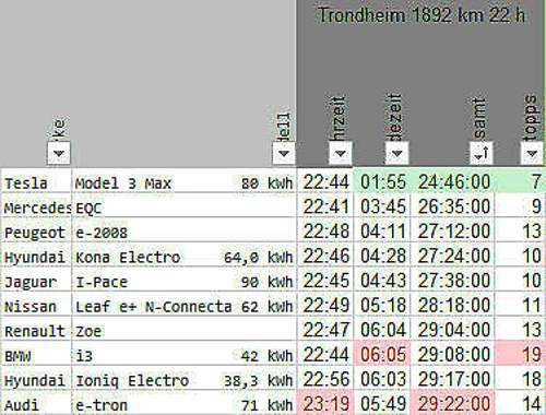

Ich berechne gerade die Reichweiten mit den Routenplanern. Dauert halt etwas, daher fange ich jetzt schon an mir Gedanken zu machen. Für die extremste Strecke die ich mir vorstellen kann (die letzte Tour durch Norwegen ging bis nach Trondheim, da würde ich gerne mal eine Etappe über die Lofoten bis hin zum Nordkap machen. Die Strecke nach Trondheim habe ich einfach mal durchgerechnet, bis jetzt nur mit goingelectric, ABRP werde ich auch noch machen. Und klar werde ich die nicht in einem Rutsch durchfahren sondern mindestens zwei Zwischenziele einplanen.
E-Auto Reichweiten
