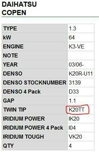

Vom Hersteller freigegeben ist eine andere, diese Denso K20TT soll aber angeblich die neue verbesserte Version sein und als Ersatz für die Denso K20R-U11 herhalten. Ich bin vor ein paar Tagen noch ausgiebig auf der Autobahn gefahren, aber heute nur Kurzstrecke.
Fehlerspeicher ist soweit ich weiß leer, Motor läuft unauffällig, Verbrauch gestern gemessen 6,8l/100km. Das ist alles in der Toleranz

Ich habe auf der Denso Webseite geguckt, da ist sie aufgeführt, siehe Bild.

Was ein Ruß. Ich bin da bei @Schelle. Der Elektrodenabstand grob geschätzter Zentimeter?
Wie kommt man auf DENSO? Ich würde NGK nehmen. BERU vielleicht noch.
