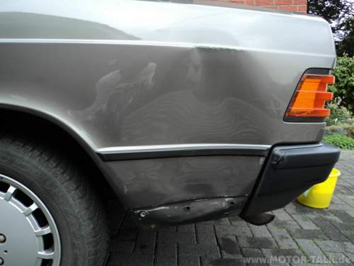

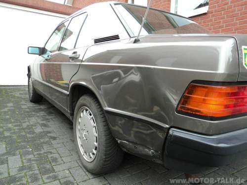

es hat leider meinen 190-er (lt. Signatur) erwischt 🙁 (s. Photos) und ich brauche bitte Eure Hilfe. Beschädigt sind:
Stoßstange
Ist es richtig, daß man evtl. nur die Blende braucht, wie sie als Nachbau so um € 50 - 90 angeboten wird ? Werden noch Klammern, Aufhängungen etc. benötigt ? Und welchen Hersteller bzw. Versender würdet Ihr empfehlen ?
Kotflügel
Kann das noch ausgebeult werden ? Ansonsten gibt es ihn wohl als einfaches Nachbauteil zu
€ 50 über mittlere Qualität (?) zu € 200 bis zum Neuteil zu € 700. Was sollte man nehmen ?
Zierleiste mit Gummi
Welche Teile-Nr. hat diese ? Gibt es sie noch bei MB ? Dafür werden ja 4 Halteclipse benötigt ? Welche Teile-Nr. haben die ?

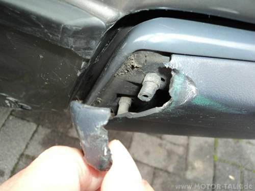

Beplankung am unteren Ende des Kotflügels
Das Teil hat die Nr. 201 698 31 54. Gibt es das noch bei MB ? Offensichtlich gehören da noch (Gegen) Halteclipse von innen dazu, oder ?
Blinkerglas Rückleuchte
Das gibt es ja noch als komplette Einheit bei diversen Anbietern. Meines ist von „ULO“, also nicht Original. Hat jemand zufällig ein gutes zur Hand ? Oder sollte man wegen möglicher Farbnuancen immer beide Seiten erneuern ?

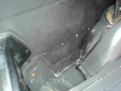

In der Kofferraummulde unten sind 3 ovale, schwarze Stopfen. Welche Funktion haben die ?
Glücklicherweise habe ich einen Karosseriebauer an der Hand, der für relativ kleines Geld arbeitet. Ich hoffe, daß das alles noch irgendwie zu vertretbaren Kosten machbar ist "Wirtschaftlicher Totalschaden" lassen wir mal außer Acht, denn es sind ja schon irgendwo Liebhaberfahrzeuge und für Afrika ist er mir eigentlich noch zu schade.
Ich war wegen der Teile noch nicht beim 🙂, wollte zunächst Eure Einschätzungen und Infos haben.
Vielen Dank !

ich hab mal den kollegen gefragt der kotflügel wurde oben von der verschweißung gelöst und ein teil rausgeschnitten man sieht auf den ersten blick nicht das da mal was war. bei dir könnte es sein das es gut von innen machen kann! blöd ist nur das die delle hoch in die querverlaufende linie geht, da könnte es sein das man es nicht ganz rausbekommt. würde mir da jetzt erstmal nich so die gedanken machen das kriegt man hin??

Erstmal beileid natürlich.
weißt du ob der verzogen ist? kollege hatte ungefähr an der gleichen stelle ein unfall und hatte glück war nichts verzogen problematisch ist dieser teil weil es verschweist ist oben am kofferraum bzw heckscheibenrahmen. teile sollten kein problem sein es hängt an der fähigkeit deines karosseriebauers.
beim kollegen hats funktioniert alles wunderbar geworden
gruß stef

Sehe dafür keine Anhaltspunkte; keine Veränderung an den Spaltmaßen und dem Lauf. Passierte außerdem bei wenigen km/h beim Ausparken gegen einen Stahlpoller. Eher ein Reib- als Stoßschaden.
ok dann sollte man das ausschließen können.

- Kotflügel hinten links A 201637 0909 ab FG A 313637, F 247584
- Kotflügel hinten links A 201 637 1709 ab FG A 313638, F 247585
- Leiste links hinten A 201 690 0762
- Klammer für Leiste A 201 988 0378
- Verkleidung links hinten A 201 698 3154
- Druckknopf für Verkleidung A 001 988 2781
- Druckknopf für Verkleidung A 001 988 0881
- Pralldämpfer A 201 885 0237
- Schlussleuchte links A 201 820 0164
- ggf. auch nur Lichtscheibe links A 201 820 0166
evtl. Schrauben habe ich jetzt nicht mit aufgeführt.
Die schwarzen Stopfen im Kofferraum sind die Gegenstücke zur unteren Verkleidung
So, der Zwischenstand:
a) Kotflügel ist ausbeulbar 🙂 !
b) Die anderen Teile (außer Lampe, die besorge ich mir anderweitig) beim 🙂 bestellt, LZ 2-3 Tage.
Danke an Stef + Torsten 🙂 !

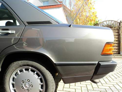

So, hier die Bilder "nachher".
Ich bin mit dem Ergebnis sehr zufrieden, man muß auch das Preis-Leistungsverhältnis im Auge haben. Insbesondere die Karosserie-Falzlinie ist m.E. nach erstklassig geworden. Man sieht an der Kante der Kunsttoffbeplankung leichte Unregelmäßigkeiten, sie liegt nicht immer 100 % exakt an. Das Blech darunter war wohl nur sehr schwer so auszubeulen, daß die Kunststoffabdeckung genau wie bei einem neuen Kotflügel anliegt.
Das Blech zwischen der Gummileiste und der Kunststoffabdeckung muß noch aufpoliert werden, da sind noch kleinere Verschmutzungen drauf. Der Lack ist aber gut geworden.

schaut doch super aus
Sehe ich auch so. Echt gut geworden 🙂
Sieht doch wieder richtig gut aus finde ich.
Und die Hauptsache ist,das er noch am leben bleibt,denn es werden immer weniger von den guten Stücken!!!was ich sehr schade finde.
