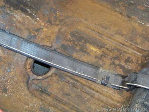

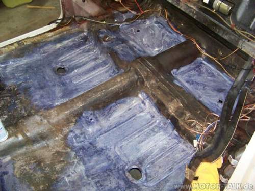

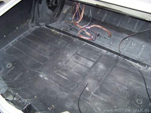

Nun hat mir der Verkaeufer einige bilder von der Restauration geschickt und di machen mich etwas stutzig.
Er hatte urspruenglich von einer Frame off restauration gesprochen, was angesichts der Fotos nicht korrekt zu sein scheint.
Ich stell mal Fotos ein, dann koennen sich das die Profis mal anschauen.
Innenraum: die schmieren da so ein Rost treatment drauf, aber ist das wirklich zuverlaessig?
Hab das Zeug anhand denFotos mal gegoogelt. Das ist das hier :

Im Prinzip funktioniet das, allerdings hat es sich der Besitzer offensichtlich einfach gemacht
Deutlich zu sehen ist, daß es ihm wohl nicht um das umfangreiche Entfernen des Rostes ging, sondern um eine Möglich günstige (chemische) Bekämpfung. Bei einer Fußwanne kann man das machen, aber nicht bei einem ganzen Auto. Bei so großflächigem Rostbefall muß eigentlich gestrahlt werden um die Flächen vernünftig sauber zu kriegen. Das komplette Zerlegen war wohl zu viel Arbeit.
Bei dieser punktuellen Arbeit würde es mich nicht wundern wenn a.) der Rost bald wieder blüht und b.) in diversen Ecken schon Perforation lauert...

Hy,
meiner Meinung spricht nix dagegen, ich habe Fertan verwendet, genau so ein Zeug was die genommen haben.
Ist ein Rostwandler, sprich das Zeug wird aufgestrichen, verfärbt sich und die Rostigen stellen werden Schwarz. Dieser Rostwandler Versiegelt die Rostigen stellen und nimmt dem Rost den Sauerstoff und stoppt dadurch weitere Korrosion.
Wenn man beim Aufstreichen genau hinsieht, sieht man das es sich ein wenig erhitzt, dadurch wird die Feuchtigkeit sozusagen verdampft.

Grundlegend ist das in Ordnung, solange gründlich gearbeitet wurde. In diesem Fall sieht es aber eher nach schnell schnell aus, um etwas optisch schönes auf die Straße zu bekommen. Ich würde anhand der Bilder bezweifeln, ob zum Beispiel schwierig zugängliche Stellen ebenfalls venünftig behandelt wurden.
Hast du noch mehr Bilder oder ist das alles an Material?
Das ist in meinen Augen keine Resauration. Warte lieber auf was besseres. Hier wird das Weiterrosten nur verzögert. Ich habe oft Fertan benutzt mit sehr guten Ergebnissen. Allerdings habe ich den Rost besser enfernt als die Jungs.
Schau mal beim http://www.korrosionsschutz-depot.de rein. Die haben gute Sachen.
Bei der letzten Restauratin eines 66er Mustangs haben wir alles sandstrahlen lassen und danach 2K beschichten lassen. Der Wagen ist besser als neu 1966. Am Motor haben wir Beize und Rustblast eingesetzt zum Entfernen von Lack und Rost.

Sieht doch super aus und was alles zwecks Rostschutz gemacht wurde, kann man anhand der Fotos nicht beurteilen.
Wenn ich mir die anderen Arbeiten so ansehe, dann sieht es schon sehr danach aus, dass der Besitzer wusste, was er da macht.
Perfekte Restaurationen gibt es sowiso nicht und auch hier kann niemand von sich behaupten, sowas zu können. Nur mir kommt es mir auch manchmal so vor, als wenn genau das gefordert wird.
Wichtiger als Bodenbleche von innen oder von unten sind die Außenhäute der Karosse die jetzt lackiert sind. Davon Fotos zu haben vor dem Lackieren wäre viel wichtiger.
Bodenbleche kann man zur Not noch im Nachhinein mal bearbeiten, das ist keine große Sache und man sieht es auch nicht. Ärgerlich ists nur, wenn der Lack irgendwann Blasen wirft.

PS: an die Fertan-Nutzer,
Fertan ist schön und gut, aber ihr wisst hoffentlich, dass man es nach dem Einwirken wieder abwaschen muss. Bei Hohlräumen und Falzen ist das nicht möglich und eher kontraproduktiv.
Es gibt auch Rostumwandler, die man nicht abzuwaschen braucht und die man überlackieren kann.
