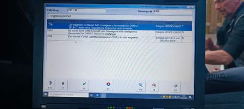

ism? ohne Gangwechsel werkstatt aufsuchen
Mercedes R-Klasse W251
Moin, lange war Ruhe. Heute will er nicht mehr ... Schaltet keinen Gang mehr... Fehlermeldung s.o.
Frage, da ich im schlimmsten Fall damit rechnen muss, das das ism im Arsch ist, zumindest hab ich das bisher so ergoogelt, muss dieses mit dem Auto verheiratet werden oder wurde es Plug und Play gehen ?

So, bisher, ISM konnte ich personalisieren und aktivieren.
Jetzt Rest zusammenbauen.
Weiteres später
Edith
Läuft
So, kurze Zusammenfassung nach dieser Odyssee.
Also niemals den "Clone" Service nutzen.
Sorry , habe ich keinerlei bock mehr drauf, hat mich nicht weiter gebracht, Software
Fehlermeldungen vom Delphi lagen daran, dass der erste ISM einfach falsch personalisiert wurde.(Falsch gecloned)
Eh ich darauf gekommen bin hat es fast ne Woche gebraucht und jede Menge nachlesen, auch in russischen Foren.
Was mich persönlich an dem Dienstleister genervt hat, dass sie scheinbar nur clicki bunti machen und eigentlich von der Technik dahinter (Wegfahrsperre= EZS , MSG,EGS und ISM) nicht wirklich was von wissen.
Das ganze Projekt war ca 70% zu lang, es hätte gleich von Anfang an funktionieren müssen, aber erstmal wurde mir gesagt dass ich doch bitte meinen can Bus prüfen soll.
Nachdem ich (notgedrungen) eine Xentry Dev bekommen hab und dort den can Bus prüfen könnte, bzw mir die geführte Fehlersuche bestätigt hat, dass der can Bus i.o. ist haben die es mir dann auch geglaubt.
Das erste Mal zurückschicken war für'n Arsch.
Ich persönlich denke, dass die da gar nichts gemacht haben am SG.
Ich hab denen extra aufgeschrieben dass ich es gerne auf Werkseinstellungen zurück gestellt haben möchte.
Was kam an?
Ein aktiviertes / personalisiertes ISM.
Nach weiterem auslesen von eben jenem kam zum Vorschein dass der fehlercounter bei 300 lag, Freigabe gibt es bei <100.
Dieser ist nicht mit meinen Mitteln zurückzusetzen.
Selbst wenn die was am ISM gemacht haben sollten, ist es unproduktiv gewesen.
Also wieder zurück.
Sich dann eine Woche Zeit lassen um auf Anruf von mir zu sagen dass sie ein neues (gebrauchtes) bestellen um dann wieder eine Woche zu brauchen bis es dann bei mir ist, ist auch unprofessionell.
Heute ging alles wie von Zauberhand durch, Einbau, personalisieren, aktivieren. Anlernen Schaltstellungen Getriebe, das ging fix.
Hatte aber auch das Delphi gekonnt, da keinerlei Kommunikationsprobleme zwischen den Steuergeräten mehr vorhanden waren.
Ich bin froh, dass es heute alles geklappt hat.
Sonst wäre ich mit meinem Latein am Ende gewesen.
