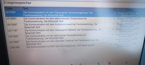

Moin, lange war Ruhe. Heute will er nicht mehr ... Schaltet keinen Gang mehr... Fehlermeldung s.o.
Frage, da ich im schlimmsten Fall damit rechnen muss, das das ism im Arsch ist, zumindest hab ich das bisher so ergoogelt, muss dieses mit dem Auto verheiratet werden oder wurde es Plug und Play gehen ?

So, der Olle Wahlbereichsschalter lässt sich nicht anlernen. Speichert schon Signale obwohl ich nichts abgetippt habe.
Y3/8s1 Wählbereichssensor
Keine Fehler gespeichert.
So Latein am Ende . Hilfe .

Ich kann nicht die Gänge anlernen error 8.600.0. kann nicht ins ISM error 8.600.0. abfragen wer oder was es ist kann ich. Es meldet sich auch, aber wenn ich was verstellen will error 8.600.0.
Alles was im Netz dazu zu finden ist - Varianten Codierung u.u. nicht richtig.
Den Typen angerufen der es repariert hat sagt, er kann es sich eigentlich nicht vorstellen...
Jo was soll ich noch tun... Ich weiß nicht weiter.
So, für die die es interessiert, ich bin der Meinung (95%) im ISM die Variantencodierung w221 gelesen zu haben. Wenn das zutrifft ist es klar das nix geht.
Das erklärt auch den Fehler 8.600.0 wenn ich dort was ansteuern will.

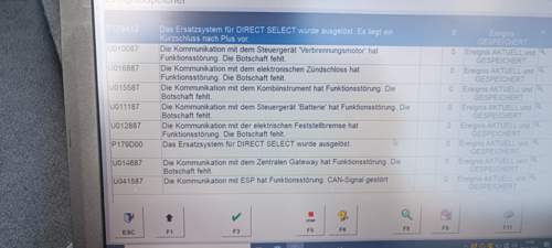

So, habe heute das "angeblich Virgin" zugeschickt bekommen.
Eingebaut, wollte Transportschutz lösen- Fehler
Danach anlernvorgang. Fehler.
Okay Messung: can Pin 3+4 2.5V?
Betriebsspannung Pin 1+2: 12V?
EZS i.O.
Getriebe Kommunikationsfehler mit ISM
Haben nochmal extra Masse vom Motor zu Karosserie gelegt- keine Änderung
ISM selbst sagt startfreigabe Häkchen, aber der Zähler der bei null sein soll ist bei 300(?) Da stimmt die Aussage schonmal nicht.

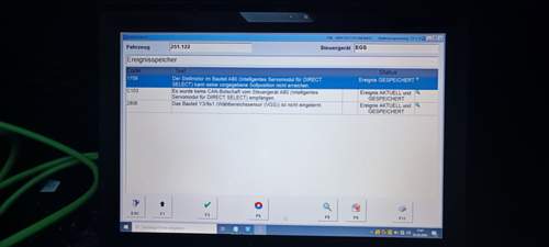

Bevor ich es vergesse: geführte Fehlersuche über die gespeicherten Fehler (bzw Ereignisse)
Zeigt auf defektes ISM.

So, Montag nach Telefonat das ISM wieder hingeschickt...
Heute da angerufen was denn nun ist... Öh... Laut unserer Testbank ist es in Ordnung... Ja nee...
Wir bestellen trotzdem ein neues (ein Schelm wer böses denkt)
