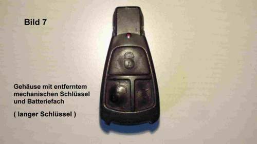

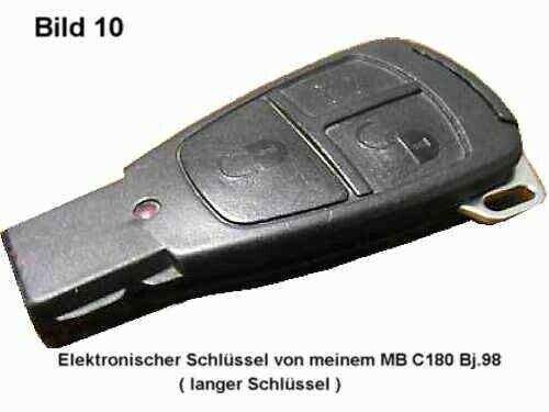

Original geschrieben von kuttix
also die LED geht ich kann den schlüssel auch reinstecken aber ihn nicht rumdrehen, das Schloss nimmt den Schlüssel nicht an.
außerdem hab ich auch nix am Innenspiegel wo ich draufhalten kann, ich glaube wir sprechen von unterschiedlichen Modellen.ich hab als Anhang mal ein bild vom schüssel reingemacht das wir auch wissen wovon ich rede.

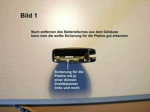

Hallo Kuttix,
du hast schon den Funkschlüssel FBS 3 (ab Mopf ca. Mitte '97).
Also auch keine LEDs im Rückspiegel.
Hatte gleiches Problem, siehe hier:
http://www.motor-talk.de/.../schluessel-kodieren-t1017761.html?...
Habe Fotoserie zur Reparatur angehängt.
Hat, wie gesagt, bei mir funktioniert.
Viel Glück...
