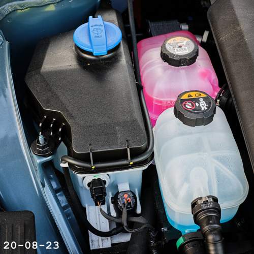

Moin,
hat jemand von euch mal die aufforderung bekommen "kühlmittel nachfüllen"?
Welches ist gemeint? Wie dringend ist das, muss ich das auto bereits stehen lassen?
Steht bestimmt im handbuch 🙂 Ich dachte ich frage mal.
Das auto ist weniger als ein jahr alt und weniger als 10.000km, so frueh musste ich noch nie irgendwas nachfuellen was den verdacht ergibt, da "tropft was".
Ich rufe montag die werkstatt an.

Die Schläuche weiten sich mit der Zeit der ersten Kilometer. Somit sinkt der Pegel und der Sensor sagt „nachfüllen“.
Ist bei meisten Fahrzeugen nach 8000 km der Fall. Ich kenne es von jedem aus der VWAG.
Haube öffnen und nachsehen.
Es gibt zwei Kühlmittelbehälter, ein Kühlkreislauf für den Motor - rotes Kühlmittel
Das andere Kühlmittel ist blau, für den Akku.

@Tim_Tayl0r ich mache mal auf vorne und schaue ob einer der behaelter sichbtar weniger fuellung hat.
Ich werde jedoch kaum was reinkippen ausser wischwasser, die anderen lasse ich lieber in frieden.

@Tim_Tayl0r
ich habe deinen autofahrer (und du bist ja sogar vom fach) geheimtipp befolgt und die motorhaube geoeffnet.🙂
Man sieht die blauefluessigkeit ist gering.
Ich schaetze das ist die klimaanlage, damit auch zustaendig fuer akku kuehlung und wichtig.
(geraten, ich habe noch nicht ins handbuch geschaut)

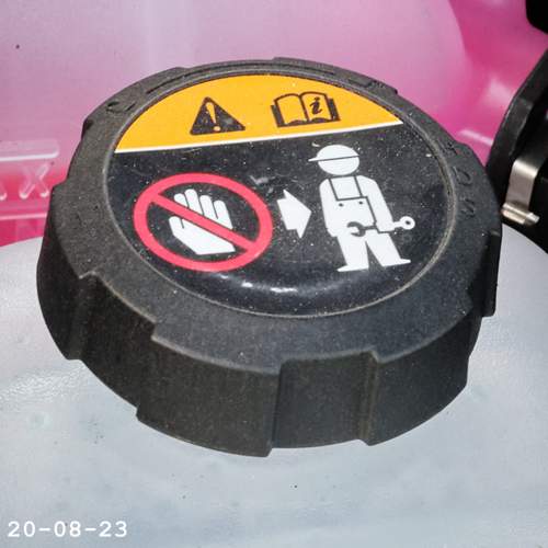

Klar zur not wasser, aber ich fahre morgen lieber zur werkstatt, da muss ja auch frostschutz rein und wer weiss was nicht alles, das ist schon eine "speziealfluessigkeit".
Den aufkleber auf dem deckel verstehe ich sowieso als:
Finger weg, zur werkestatt bringen.

Ja, das ist die Kühlflüssigkeit für den Akku.
Auf keinen Fall mit normalem Kühler-Frostschutz auffüllen !
Glaube kaum das Du die spezielle Kühlflüssigkeit zu Hause stehen hast.
Geringe Mengen kann man mit destillirtem Wasser auffüllen, doch Werkstatt ist der bessere Plan.

@3L-auto-ja schrieb am 20. August 2023 um 12:27:47 Uhr:
ja, sollen die morgen machen,
auch schon weil sie das bei akkuausbau, vermutlich, verursacht haben.
Da war Luft im System, da füllt man den Ausgleichsbehälter auf und alles ist gut.

kuelmittel ist nachgefuellt durch die werkstatt,
wenn man die richtige fluessikgkeit hat ist es einfach nur ein "reinkippen" und fertig.
Wenn ich nicht wieder kuelmittel verliere dann war es wegen der bastelarbeiten an der batterie, das betrifft auch das kuehlsystem und offenbar sackt der wasserstand nach.
Hoffen wir es und es ist keine undichtigkeit,
