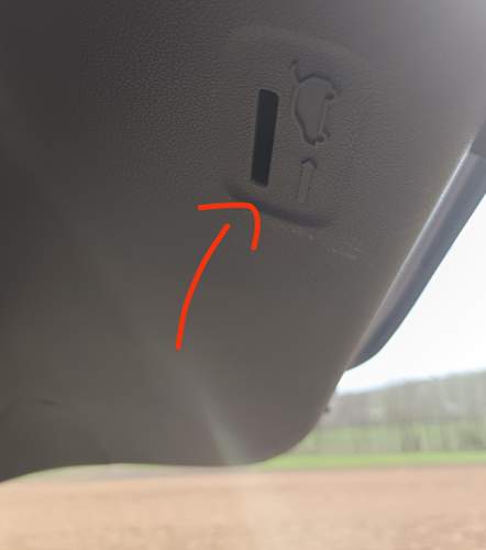

nach dem Durchblättern von 588 Seiten Handbuch bin ich leider nicht fündig geworden.
Wofür ist der Schlitz in der Mitte des Heckdeckel? Siehe Bild.
Die Kofferraumabdeckung nutze ich nicht,da sie für den Hund unpraktisch ist.
Ist es evtl dafür?
Das beschäftigt mich?? mit dem Symbol kann ich auch nichts anfangen??
Danke euch und schönen Sonntag.
Vermutlich ist die Antwort ganz einfach und naheliegend

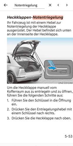

Für die Notentriegelung der Heckklappe von innen?
Die Notentriegelung der Heckklappe. BDA 5-53. Siehe Screenshot.
Bild #211460453
@Babalaz
Wie Mad Max schon geschrieben hat das ist die Notentriegelung vom Kofferraum. Eigentlich auch am Symbol zu erkennen. 😉
Du brauchst dafür einen relativ schmalen Gegenstand der da durch passt (z.b. Schlüssel) und kannst dann den Riegel verschieben der den Kofferraum öffnet.
In dem Video der Elektrobays wird es ganz gut an einem KIA EV6 gezeigt: https://youtu.be/ze5GCRWleog?si=E8M4D-m0UNZO-rx-
Ab Minute 02:20
