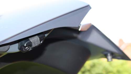

mein Ioniq 5 klappert bei leichten Bodenwellen aus dem Heckbereich. Ich kann leider nicht ausmachen woher das genau kommt. Klingt recht hoch, also kein Poltern, eher ein Klappern. Und zwar sowie bei leichten Bodenwellen als auch schlechteren Straßen.
Jemand ähnliche Erfahrung und ggf. Abhilfe? Bzw. nen Tipp was das sein könnte?

Ich habe auch das Klappern der Heckklappe gehabt, besonders bei tieferen Temperaturen. Ich habe es selbst behoben, indem ich einen Gummipuffer auf der linken Seite etwas unterfüttert habe. Eine dünne Gummiunterlage reicht schon, damit die Klappe im geschlossenen Zustand etwas strammer sitzt. Ich habe einfach keine Lust auf einen Werkstatttag gehabt.
Das Herausschrauben der Puffer, links und rechts, an der Heckklappe hatte auch geholfen, aber das ist nicht dauerhaft, weil sich die Puffer mit der Zeit wieder von selbst zurückstellen. Ich hatte auch versucht an der Stelle, wo die Puffer die Karosserie treffen ein dünnes Gummi aufzukleben, aber das hat auch nicht gehalten, weil die Puffer das geklebte Gummi mit der Zeit verschieben. Vielleicht hatte ich auch nicht den optimalen Kleber und das optimale Auflagematerial.
Die Lösung mit dem Gummi unter dem Puffer links, siehe anhängendes Foto, funktioniert jetzt schon seit ca. 3 Monaten.

PS: Als ich für das Update zur Vorkonditionierung in der Werkstatt war, habe ich dem Meister dort meine erfolgreiche Selbstreparatur der klappernden Heckklappe gezeigt. Er war mit meiner Arbeit zufrieden :-)

waren bei mir, unabhängen vom Thread, tatsächlich auch die Schraubpuffer links und rechts. Windiges Gedöns, denke die schrauben sich von alleine durch Vibrationen wieder rein, ggf. mal ne Dichtschnur darumwickeln oder so.

Bei meinem IONIQ 5 trat das Klappern/Schlagen nach Montage der AHK auf. Hatte zunächst den Verdacht, dass es eine nicht festgezogene Schraube war. Ließ sich aber nicht bestätigen. Nach gut einem Jahr Suche einschließlich mehrerer Tonaufzeichnungen, "Ausfilzen" der Kofferraumwanne oberhalb der Schaumstoffmatte und "Nachdämmung" unterhalb des Ladekantenschutzes habe ich die Ursache gefunden und offenbar erfolgreich beseitigt:
Ursache für das Klappern/Schlagen sind die wohl als Führung dienenden (harten) Kunststoffblöcke an den Seiten der Heckklappe mit den Gegenstücken am Karosserierahmen. Nach meiner Erfahrung führt ein Herausdrehen der Abstandshalter/Gummipuffer eher zu einer Zunahme der Geräusche, da sich der Abstand der Blöcke geringfügig vergrößert. Ich habe die Kunststoffblöcke (nur) an der Heckklappe einlagig (!!!) und mittig mit schwarzem Textilband (PKW-Kabelschutzband) beklebt und die "Gummipuffer" vollständig eingedreht. Die Klappe schließt jetzt sehr "soft" und die Geräusche sind beseitigt. Möglicherweise kann auf das Textilband sogar verzichtet werden. Habe ich aber noch nicht ausprobiert.

ich habe nun die Version von HAL01 kopiert und siehe da, das Knacken ist weg! Danke dafür!
Übrigens, wenn man nur die Puffer unten an der Heckklappe eindreht, dann wird das Klappern schlimmer!

Das Problem ist, dass sich die herausgedrehten Puffer mit der Zeit wieder von selbst reindrehen. Und auch die ganzen Lösungen mit Gewebeband, Panzertape, Silikonspray usw. sind doch nicht von Dauer.
Ich habe dem Werkstattmeister, als ich zum Aufspielen eines Updates da war, meine Lösung gezeigt, er fand das auch klasse.
Heute war ich ja in der Werkstatt, um dem Team zu sagen, dass sie nichts mehr machen müssen! Der Meister freute sich sehr, dass ich Ihm eine Lösung präsentieren konnte! Er sagte mir, dass das Geräusch aber wohl vom Heckklappendämpfer herrührte! Als die den nämlich ausgebaut hatten und damit gefahren sind, war wohl nichts mehr zu hören! Ich denke, dass die Verwindung der Heckklappe dann wohl auf das Gelenk des Dämpfers einwirkt. Kurzfristig gibt es wohl keine andere Lösung! Super Danke!

Ich wäre da eher skeptisch, dass die Gasdruckfeder die Ursache sei. Wenn man die ausbaut, dann drückt die Feder nicht mehr gegen die Klappe, die Klappe liegt somit anders, ohne Gegendruck, auf der Karosserie, bzw. „fester“, „satter“ auf den Puffern links und rechts und unten an der Klappe. Und wenn die Klappe so satt, aufliegt, dann sind die Geräusche natürlich auch weg. Und das hat nichts mit dem Ausbau der Gasdruckfeder oder deren Kugelgelenk zu tun.
