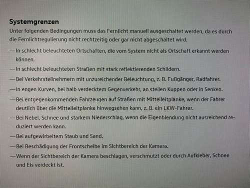

@Capoduro schrieb am 25. April 2023 um 15:04:10 Uhr:
Beim mir steht nichts von einem Verbot auf der Autobahn…
Schau dir noch einmal den Punkt 5 an, … auf Fahrbahnen mit Mittelleitplanke …
Auch wenn hier nicht explizit Autobahn steht, sind die meisten Abschnitte der Autobahnen mit Mittelleitplanken
Richtig, damit sind Autobahnen aber auch autobahn-ähnliche Bundesstraßen gemeint. Richtigerweise erwähnt man einfach den Grund, nämlich die Mittelleitplanke und damit ist es generell klar, wann man es nicht nutzen darf.

@hansblafoo schrieb am 25. April 2023 um 15:55:13 Uhr:
So wie ich das aus der Anleitung interpretiere, steht da nicht, dass man die dynamische Fernlichtregulierung auf Straßen mit Mittelleitplanke prinzipiell nicht verwenden darf, sondern dass es hier Systemgrenzen gibt, die man kennen und beachten muss und im Zweifel das Fernlicht situativ manuell abschalten muss, falls ein anderer Verkehrsteilnehmer (doch) geblendet würde.
Ich habe auch schon Testvideos von Nachtfahrten mit einem T7 auf Autobahnen mit Mittelleitplanken gesehen, wo die meisten entgegenkommenden Fahrzeuge korrekt vom System ausgeblendet wurden.
Dies gilt aber für alle Assistenzsysteme. Am Ende bleibt der Fahrer in der Verantwortung und muss im Zweifel manuell übersteuern.
