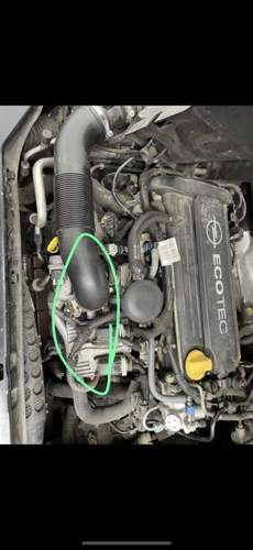

Hallo, ich habe ein Problem was ich irgendwie nicht so richtig gelöst bekomme.
Ich hab damals die HD-Pumpe, Regler und den Sensor geraucht da ich den fehlercode P1191 hatte und das Auto ab 3000 Umdrehungen immer in den notlauf reingegangen ist und einen Leistungsverlust hatte.
Jetzt nach dem Tausch leuchtet die Leuchte mit dem Auto und dem Schraubenschlüssel durchgehend sobald der Tank über 1/4 voll ist und sobald ich den Fehlercode auslese gibt der mir P1191 intake air duct air leak.
Jetzt ist die Frage, ich habe eine Nebelmaschine kann ich die einfach in den ansaugtrackt beim LMM reinstecken und abdichten um zu gucken ob da was undicht ist oder liegt der Fehler doch bei der HD-Pumpe denn darauf habe ich noch eine Gewährleistung
Zudem schwankt die Drehzahl im leerlauf, geht von 600-900 hin und her
Vor dem Wechsel hat die Leuchte mit dem Schraubenschlüssel und dem Auto nur im notlauf geleuchtet, nach dem Wechsel leuchtet die dauerhaft und nur bei einer tankmenge über 1/4
Ich hoffe ihr könnt mir weiterhelfen und euch noch ein schönes Rest Wochenende

Wenn der Fehler sagt Ansaugluft leck dann sprüh die Ansaugbrücke bei laufenden Motor mit Bremsenreiniger ab. Wenn Der Motor drauf reagiert hast Du die undichte Stelle gefunden.

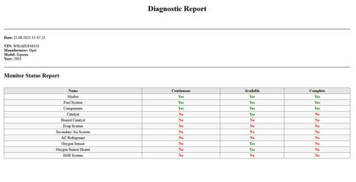

Zitat-
Um den Diagnosetest durchzuführen,
(nach löschen des Fehlerspeicher)
muss der Motor auf Betriebstemperatur sein, das Fahrzeug im Leerlauf ca. 1 Minute lang im Leerlauf fahren,
(Handbremse auf ,
Motor 1 Minute laufen lassen im Leerlauf )
dann am Fahrzeug Handbremse bzw bei AT die Parkstellung anziehen bzw einlegen und
die Motordrehzahl konstant halten
Das ganze nennt sich OBD Monitor der Durchlaufen werden muß.
Ist der OBD Monitor nicht komplett durchlaufen kann es zu Fehlereinträgen kommen.
der Monitor wird in der Regel gestartet,
Wenn der Tank über 1/4 bis 1/3 gefüllt ist.
Jedes Mal, wenn der Fehlerspeicher gelöscht wird im Motor,
löscht man die Monitore und die
laufen von "vorne" los,
D.H. in der Zeit bis alle Monitore durchlaufen werden( 8 bis 12 Monitore sind möglich)
kann auch eine MKL leuchten.
Es kann lange Zeit dauern,
bis alle Monitore durchlaufen sind.
Wenn man Kurzstrecke fährt,bis zu 4 Wochen!

Und der ansaugkrümmer liegt ja bisschen ungünstig soll ich da trotzdem bremsreiniger sprühen ?
Warum ungünstig? Ansaugung vorne, Krümmer auf der gegenüberliegenden Seite, besser geht's doch nicht.
Vom Luffi Richtung Drosselklappe schräg von der Seite im 45 Grad Winkel in Richtung Schlossträger sprühen.
Das ganze mit angestecktem und nochmal mit abgestecktem LMM.

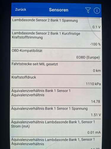

also hätte ich gewusst was für ein felsen auf mich zukommt hätte ich mich für ein anderes auto entschieden damals 😁
ich hab mir mal paar werte von meinem obd gerät anzeigen lassen, mir ist aufgefallen dass der Kraftstoffdruck viel zu hoch ist, ca bei 11 bar (aber wer weiß wie zuverlässig das obd gerät ist)
und paar andere werte mit denen ich nichts anfangen kann aber ihr ja vielleicht
also der regler, der sensor und die hd-pumpe ist alles von f5r, die haben mir auch eine überprüfung angeboten aber dann muss das ganze zeug erstmal nach polen
Kraftstoffdruck
Sensor1
Sensor2
Die mkl hat noch nie geleuchtet auch nicht wenn das Auto im notlauf war, das einzige was leuchtet und zwar dauerhaft sobald ich das Auto starte nach ca 3-4 Sekunden ist das Symbol mit dem Schraubenschlüssel und dem Auto
Aber auch nur sobald Tank über 1/4 ist
