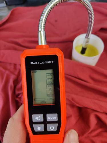

Die Rekuperation bedeutet niedrigere Temperaturen, weniger Oxidation und eine längere Haltbarkeit der Korrosionsschutzadditive. Bremsflüssigkeit verfärbt sich dunkel, wenn sie durch hohe Temperaturen oxidiert. Ich messe den Wassergehalt der Bremsflüssigkeit jedes Jahr/nach jedem Ölwechsel. Nach 7 Jahren liegt er nie über 1.5%. Ich wechsle sie alle 7 Jahre, und der Wassergehalt liegt typischerweise zwischen 1 und 2 %.
Das Bremssystem eines Toyota ist in der Regel gut abgedichtet und weist selbst nach 10 Jahren selten mehr als 2 % Wassergehalt auf. Ich empfehle jedoch nicht, bis zu 10 Jahre zu warten.
Bremsflüssigkeit Tester
