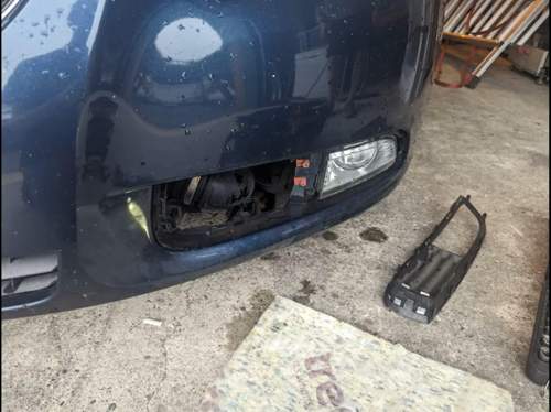

Problem gefunden. Nachdem ich den LMM und Luftfilter ab hatte, habe ich noch einmal alle Rohre und Schläuche abgesucht. Das Ladeluftkühlrohr hat sich gelöst. Ich glaube, es ist das Ladeluftkühlrohr. Es sitzt auf der linken Seite vom Motor und die Verbindung ist hinter dem linken Nebelscheinwerfer.
Ich könnte von unten mit Aufbocken an das Rohr kommen, aber das sieht sehr eng aus.Jetzt ist meine nächste Frage, wie ich den Nebelscheinwerfer abbekomme. Ich habe es mit Plastikkeilen versucht, aber der Scheinwerfer löst sich nur mit sehr viel Kraft leicht auf der Außenseite und ich will keinen Plastikschrott verursachen.
Sie entfernen nicht das Nebellicht. Sie müssen die Maske um das Nebellicht herum entfernen.
Versuche, ein YouTube-Video zum Austausch des Ladeluftschlauchs vom Typ a20dth oder b20dth zu finden. Es ist derselbe Schlauch, nur vom Ladeluftkühler (dein Schlauch geht zum Ladeluftkühler) und der Zugang erfolgt über den rechten Nebelscheinwerfer.
Dann schau, wie der Nebelscheinwerfer ausgeht ;)
You dont remove fog light. You have to remove mask around foglight.
Try finding YT video of a20dth or b20dth charge hose replacemant. Its same hose just from intercooler (your is to intercooler), and is accessed via right fog lamp.
Then see how fog lamp goes out ;)

Ich glaube, ich dieses Video gesehen. Ich bräuchte eins für das FL Modell. Ich bin von unten drangekommen.
Ich kam von unten dran (Hebebühne), aber da die Schelle leider innen liegt, musste Nebler raus.
Der neue Schlauch ist so dran, das man von oben und jeweils unten ran kommt, da die Schellen so liegen, das man sie öffnen/schließen kann.
