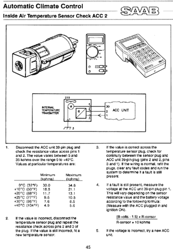

habe Probleme mit der Heizung bei meinem Saab 9000 BJ 1995 2,3 i Schrägheck. Diese wämrt nciht mehr wie früher. Oft kommt fast kalte Luft. Ich habe den Widerstand vom Heißleiter vor dem kleinen Ventilator gemessen. Der weicht aber von den Vorgaben stark ab. Jetzt würde ich gerne so einen Heissleiterwiderstand kaufen und gegen den vorhandenen austauschen. ich weiß aber nicht um was für einen Widerstand es sich genau handelt. Kann mir jemand die bezeichnung des Widerstandes angeben, so dass ich den kaufen kann. Sonst müsste ich das ganze Teil kaufen einschließlich kleinem Motor und Ventilator. Das ist teuer und auch unnötig, weil der Motor mit dem Ventilator noch läuft.

Also erstens, das ist kein Heissleiter, sondern ein Kaltleiter! D.h., mit steigender Temperatur geht sein Widerstand runter. Unten findest du ein interessantes Infoblatt dazu. Ich weiss nun nicht, welche Vorgaben du hast. Aber vergleiche doch bitte die Messwerte mit meinem Infoblatt. Ich glaube aber nicht, dass der Widerstand kaputt ist, das ist nur sehr selten der Fall.

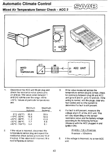

Und zweitens gibt es noch einen weiteren Sensor an einem Lüftungsschacht ziemlich mittig unter dem Armaturenbrett. Auch dazu habe ich dir ein Infoblatt angehängt.

Pp43-mixairsenacc2pg2
Pp45-insidetempsenacc2pg2

vielen Dank für die schnelle Antwort. Diese Merkblätter habe ich auch benutzt. Dabei habe ich festgestellt, dass der Kaltleiter(!) des Innentemperaturfühlers nicht die Messwerte hat, die er haben sollte. Deshalb wollte ich den austauschen. Das ganze Teil einschließlich dem kleinen Motor mit Ventilator kostet ca 75 €. Ich brauche aber nur den Kaltleiter, weil der Motor mit dem Ventilator laufen ja noch. Die Frage ist eben, wo kann ich so einen Kaltleiter kaufen?
Dazu müsste man schon den genauen Typ wissen. Vielleicht steht der auf dem NTC sogar drauf?
Du hast den NTC aber schon im ausgebauten bzw. abgeklemmten Zustand durchgemessen? Macht nämlich einen ordentlichen Unterschied, wenn der angeschlossen ist!

Ein elektrisches Bauteil, daß bei steigender Erwärmung einen fallenden Widerstand aufweisst bezeichnet man als Heißleiter, NTC (negativer Temperatur Coefficient), eindeutig nicht als Kaltleiter! Das ist, wenn ich die Beschreibung des Bauteils weiter oben richtig gelesen haben sollte (Tabelle des Temperaturverhaltens) hier der Fall. Im Gegensatz zum Heißleiter hat ein Kaltleiter das umgekehrte Temperaturverhalten, positiver Temperatur Coefficient, wird als PTC abgekürzt. Die meisten Leiter weissen ein solches Verhalten auf.
Nun zum Problem, normalerweise wird der Widerstand eines PTC, NTC bei 20Grad Celsius, zumindest hier in Mitteleuropa wo Fahrenheit nicht unbedingt überall "gängig" ist, angegeben (Nennwert). Wenn ich den Anhang weiter oben richtig lese, dann ist der "Meßwert" bei 20Grad Celsius irgendwo zwischen 11 und 13 Kiloohm, also würde ich sagen, es handelt sich um einen NTC von 12 Kiloohm. Nun gibt es da bestimmt viele Versionen und Bauformen.

Grundsätzlich erfolgt das alles über eine Auswertung des durch den Sensor fließenden Stromes. Nach dem Ohmschen Gesetz lässt sich der fließende Strom aus der anliegenden Spannung geteilt durch den Widerstand ermitteln, z.B. wenn an unserem NTC eine Spannung von 12V anliegt, dann würde sich bei einem Widerstand von 12 KOhm (bei 20 Grad) ein Strom von 1mA einstellen. Wird nun der NTC erhitzt auf z.B. 40Grad, dann kann man der Tabelle entnehmen, dass sich der Widerstand auf ca. 5KOhm verringert, d.h. der Strom würde nun ca 2,4mA betragen. Dieser Strom wird im Steuergerät ausgewertet (das kann über Spannungsteiler, Operationsverstärker, Schmitttrigger e.t.c. geschehen). Übersteigt nun der Sensorstrom einen vorher festgelegten Wert (das wird über eine Referenz im Steuergerät festgelegt) dann wird der Lüfter aktiviert. Damit der Lüfter nicht sofort bei Unterschreitung des Referenzwertes wieder abschaltet gibt es ein zweites Kriterium, in diesem Fall weniger Sensorstrom wie beim Einschalten, welches bei Unterschreiten den Lüfter wieder abschaltet. Dieses Verhalten wird mit Hysterese bezeichnet. Sehr gut kann ich dieses bei Hängerbetrieb beobachten, wenn das Auto richtig arbeiten muß, dann läuft nach abschalten der Lüfter noch ziemlich lange nach.
Soweit mal die einführende Erklärung.
Um den Sensor zu prüfen muß dieser elektrisch vom Steuergerät getrennt werden, denn ein Ohmmeter legt genauso wie das Steuergerät eine Gleichspannung an den Prüfling, der sich einstellende Strom wird dann ausgewertet, in den Widerstandswert umgerechnet und angezeigt. Wenn also vom Steuergerät noch irgendeine Spannung den Prüfling erreicht, dann führt das zu einer Fehlmessung!
Um das Teil zu prüfen, würde ich dieses ausbauen, in einer durch Thermometer kontrollierte Schüssel mit Wasser gefüllt legen und bei den in der Tabelle angegebenen Temperaturen den Widerstand messen.
Anmerken möchte ich noch, daß es bestimmt sehr sinnvoll ist auch sämtliche infrage kommenden Steckverbindungen zu kontrollieren, denn wenn z.B. irgendwo ein Übergangswiderstand von z.B. 1KOhm vorhanden ist, dann verfälscht dieser bei 20Grad den Sensorwert um ca 10%, wenn der NTC nur noch 1KOhm temperaturbedingt hat, dagegen um 100%. Das ist zwar überspitzt beschrieben, soll aber die Problematik aufzeichnen.

In meinem hochgeladenen Infoblatt ist ja die Vorgehensweise bei der Fehlersuche recht genau beschrieben, die würde ich jetzt mal exkt abarbeiten.
Unten habe ich ein Bild meines Temp.-Sensors angehängt. Da kann man den NTC sehr gut erkennen. Ist wohl ein DO-35 Gehäuse, das ich aber nur bei RS-Components gefunden habe. Scheint wohl dieser Typ zu sein: http://de.rs-online.com/web/p/thermistoren/0198927/. Ich weiß nur nicht, ob die auch an Privatleute verschicken, kenne die nur beruflicherseits.
