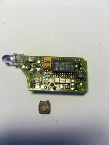

Da bin ich wieder.
Der Microschalter im Schlüsselgehäuse machte die Probleme.

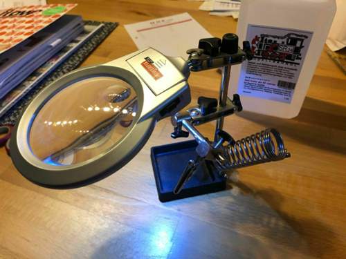

Wie lötet man solche kleinen Stellen?
Viel Licht? Riesenlupe?
Siehe Foto
9140ef7e-1489-4f13-aa97-075955eaaf3d
Hallo das geht.
Das Ding da wieder auflöten ist nicht schwer.

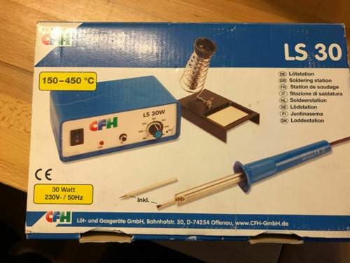

Du brauchst einen gescheiten Lötkolben mit feiner Lötspitze. Und so ein Lupending... gab’s mal beim Lidl.
Die Lötstation hab ich bei Obi gekauft. Die begleitet mich jetzt schon einige Jahre, auch im Modellbau.
Schon einige ÜSR und Lampenkontrollgeräte sowie die Platine von dem Heizungsbedienteil aus meinem C280 hab ich damit gelötet und einige Modellbahnlokomotiven in Spur Z.
Mein Schwager hat damit auch zig Infrarotschlüssel diverser W124 gelötet.
Noch ne Dose Lötfett und ne kleine Rolle Elektrolötzinn, und du bekommst das hin. Bin ich mir sicher.
Du musst es nur machen.

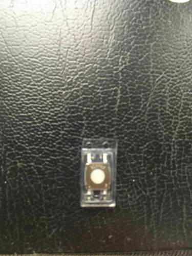

Microtaster ist angekommen.
Gibt es ein unten / oben?
Ist es egal wenn 180 verdreht eingelötet wird?
Siehe Foto
14d93eb0-badb-4a0d-afb7-07f19a750ff1

Microtaster eingelötet.
Alles gut!
Der Schlüssel funktioniert wieder prima.
Danke an die vielen Helfer hier!!!
