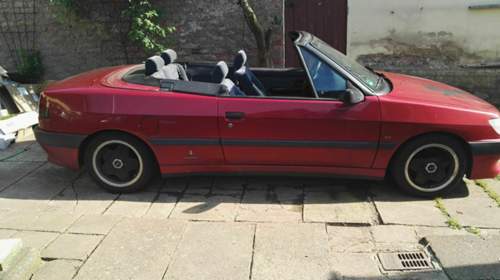

Habe mir gerade nen 20 jahre alten 306 Cabrio gekauft rot metallic orginal lack keine durchrostungem, 120000 km :-) für 250 euronen , billiger kann Cabrio fahren nicht sein , dazu hat der Peugeot ne schöne Form und 4 Sitzplätze
Img-mt-5999501299523691538-img-20160510-165910
Den haette ich auch gekauft. Das war ja gerade Haushaltsgeld fuer zwei Wochen. Unglaublich.
Jo und nix zumachen ausser die Getriebe simerringe von den antriebswellen und leider funktioniert das Dach im Moment nicht elektrisch :-(
