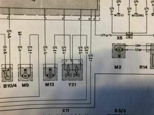

Unterstell mir nicht meine Aussage wäre Laienhaft.
Schau lieber in den Schaltplan bevor du dich so äußerst. Sonst klingt es lächerlich.
Das Duoventil bekommt in der Mitte (PIN2) immer Klemme 15.
Getaktet wird es über Masse jeweils an PIN1 und PIN3.
Für die Leute die es nicht verstehen am duoventil sind 3 anschlüsse. Masse getaktet linkes ventil. +12v bei Zündung. Und Masse getaktet rechtes Ventil mann misst immer direkt am Ventil
Und nicht gegen irgenwelche anderen anschlüsse. Sind an beiden seiten links und rechts jeweils 12 V zu messen mit dem Schätzeisen und es kommt trotzdem immer warm an der Heizung raus
Ist das Duoventil Mechanisch ( Menbranen ) defekt .
Ist doch nicht so schwer zu verstehen und ansonsten einfach mal einen Fachmann fragen oder eben wie hier vorgeschlagen weiter sinnfrei Regler Temperaturfühler usw. weiter tauschen . Ist ja euer Geld nicht meins
Und nun viel Erfolg
Mit freundlichen Grüßen
Dieter
Ich habe die ganze Zeit nichts anderes gesagt. Also Spar dir deine Kommentare mit Laienhaft.
Y21 ist das Duoventil.
Wenn der TE die Temperaturrädchen auf blau einrastet muss es kalt kommen.
Tut es das nicht ist der Fehler im Duoventil oder dem Bedienteil.
Man könnte das Ventil auch mal extern bestromen.
.jpg
Auf PIN 2 12V geben. PIN 1 & PIN 3 mit Masse verbinden.
Wenn es dann innen nicht kalt kommt, ist das Duoventil defekt.
Kommt es kalt, hat das Bedienteil einen Fehler oder die Verkabelung.
