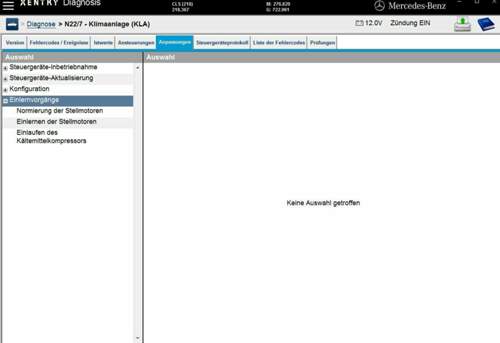

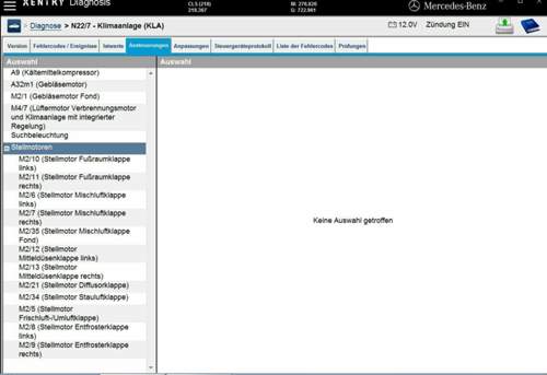

@wulfpac51 schrieb am 12. Februar 2018 um 23:53:22 Uhr:
Nun habe ich was gelesen von Lüfterklappen kalibrieren,
Bilder sagen mehr.
Stellmotor2
Stellmotor
Stellmotor1
Themenstarteram 13. Februar 2018 um 12:31
@maxtester schrieb am 13. Februar 2018 um 10:46:12 Uhr:
Bilder sagen mehr.
Das heißt dann wohl es geht nur über STAR-Diagnose, oder?
ja
