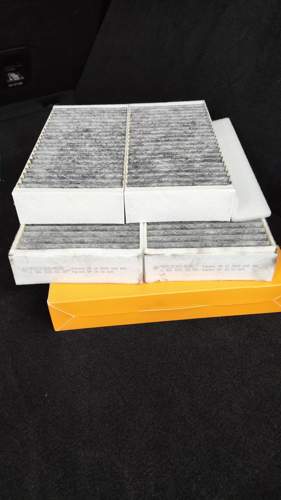

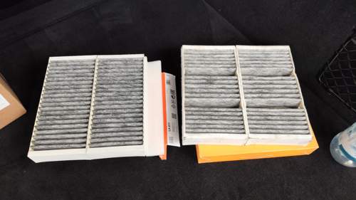

morgen, woher hast du denn die info dass die 26028-2 Filter die Originalen sind? hab gestern mal meine alten original MB filter mit den MANN filtern verglichen, müsste zwar passen, ist aber bei weitem kein "Original"
viele grüße
Img-20250414
Img-20250414
Salut,
und wenn DU jetzt noch beschreibst, welches Bild was was ist - dann wird es evtl. hilfreich ....🙄🙄😕😕
@danimp6 schrieb am 15. April 2025 um 08:38:15 Uhr:
@ludger1
viele grüße
ist etwas schlecht zu erkennen aber auf dem unteren bzw rechten Filtern ist der Mercedesstempel drauf, also das originalteil, das mit der schaupstofflasche ist das "original" von MANN.
