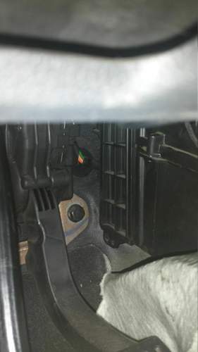

hefte mal ein bild an vom C30, wo man schon von vorne sieht, wie weit oben das pedal ist. übrigens der helle "strich" oben ist der teil vom cockpit unter dem lenkrad^^
20160324-114234-1
@FOlvo : servus kollege. danke nochmal für den tipp. habe nach deinem vorschlag einen abgekrüppten ringschlüssel genommen und die muttern gelöst^^ und als sie locker genug waren, mit einer 10er Langnuss rausgedreht. (Man beachte, nur mit einer nuss^^ wozu auch ratsche wenn die muttern gelöst sind^^)
danke für den tipp. Aber ich sag euch, leider ist das Bild verwackelt. Ihr wollt nicht wissen wieviel schmodder da rauskommt :O und der alte filtereinsatz war richtig schwer. Einbildung oder wird die filtermatte zum totschläger, wenn es 2-3 jahre kiloweise material aufgenommen hat? 😁

um deine Frage zu beantworten, der Filter sitzt im Grunde im Bereich der Konsole, aber sehr nahe der Spritzwand, also weit in den Tiefen des Fußraumes neben dem Gaspedal. Da ist eine Bodenfilzverkleidung, die man wegbiegen muß. Da die Wechselklappe genau rechts neben dem Gaspedal sitzt, muß das Pedal ausgebaut werden (drei Muttern) und um dann Platz zu haben, muß die Steckverbindung zum Pedal abgenommen werden.
Dann erst kannst du den alten Filter rausziehen und den neuen Filter wieder einsetzen. Achte aber dabei auf die richtige Einbaulage. Um den Filter aus- oder einbauen zu können, muß der Filter gerundet gebogen werden, wobei der Orgfilter für solche Verformungen gebaut ist.
