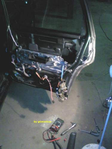

Der Auslöser für die gesamte Beleuchtung ist ein Microschalter im Türschloss.
Wenn also die gesamte Innenraumbeleuchtung gar nicht funktioniert könnte das auch einer der Gründe sein...
Dagegen spricht, dass immerhin 6 Volt an den Lampen anliegen.
