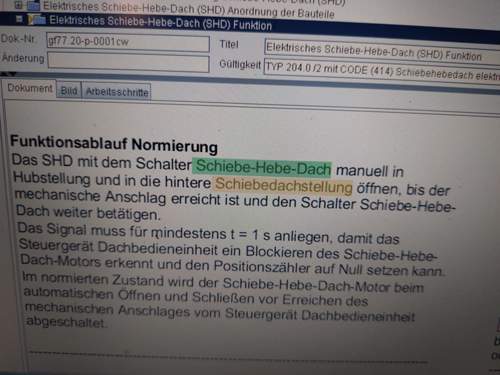

Das Schiebedach wird nicht normiert sein.
Es gibt bei unterschiedlichen Modelljahren unterschiedlich verbaute Steuergeräte die das Dach steuern.
Unten zwei Fotos wie man ein Dach bis Mj.08 normieren kann. Ob es auch zu deinem passt weiß ich nicht. Ich suche gerade weiter.
Gruß Michael
W204 eSHD normieren bis Mj.08

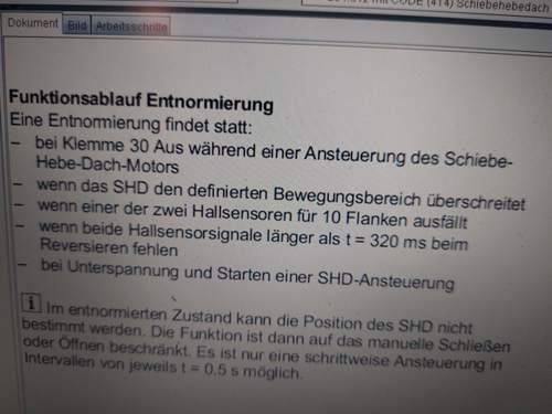

W204 eSHD entnormieren bis Mj.08

W204 eSHD normieren ab Mj.09
W204 eSHD entnormieren ab Mj.09

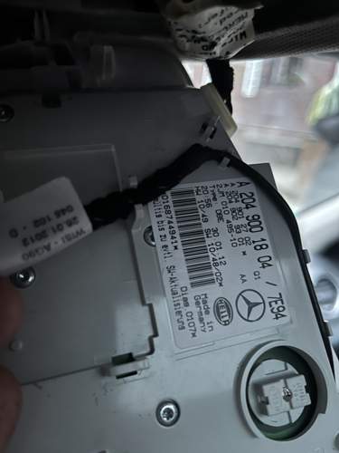

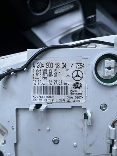

Stelle bitte einmal die Teilenummern von der alten und den neuen Dachbedieneinheiten ein. Am besten alle drei fotografieren.

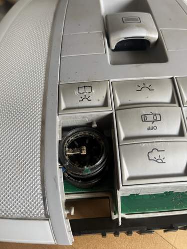

Das Geräusch in der alten Einheit könnte übrigens von einem auch da oben verbauten sehr kleinen Ventilator des Innenraumtemperatursensors kommen.
Wenn man mit der alten Dachbedieneinheit das Dach wieder bedienen kann, könnte man den Ventilator mit dem Sensor zusammen vielleicht umbauen.

habe noch mal die Teilenummern der Dachbedieneinheiten fotografiert.
Foto 1: Alte/ defekte DBE
Foto 2: Ausgetauschte DBE
Foto 3: geöffnete alte/ DBE, um zu sehen, wo sich der Ventilator befindet. Weiter ran komme ich da so ohne Weiteres nicht.

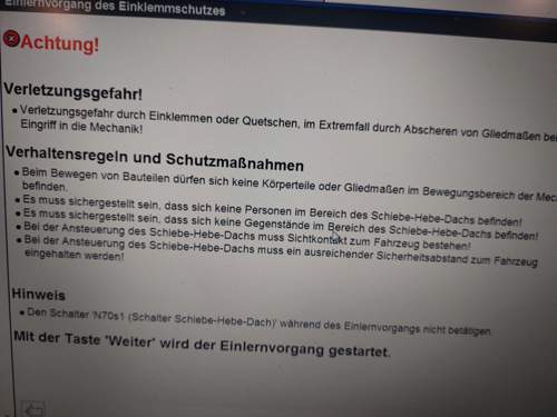

2. gibt es noch einen Einklemmschutz der wohl ebenfalls angelernt werden muss. Dazu finde ich in der Star-Diagnose Simulation aber nur einen Softwarepunkt. Siehe Fotos
Teste aber bitte einmal ob du das Dach nach einer der kurzen Schließfahrten (von hinten nach vorne) also nach einem der automatischen Stopps
1. den Schalter kurz loszulassen
2. danach durch dauerhaftes festhalten des Schalters in Richtung schließen das Dach bis zur Endposition "geschlossen" gefahren bekommst.
Wenn Nein:
Fahre zu einem Codierer oder MB und lasse den Einklemmschutz und die Normierung mit einem der "neuen" Dachbedieneinheiten mit der Star-Diagnose durchführen.
