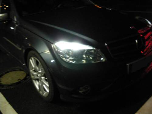

ok, dann will ich dich mal nicht im "dunklen stehen lassen" 😁
2 Bilder sind vom w202
2 Bilder mit der alten innenraumbeleuchtung
1 Bild zum vergleich, mit weissen LED´s (als standlicht)
und sonst die Philips 5w in Blau
Wie gesagt, sie sind nicht schneeweiss. Sie haben noch einen etwas gelblichen Rand, aber sie sind auf jeden fall weisser als die standart Birnen.

....thanks
macht sich gut..auf den Bildern.
