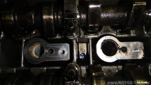

Moin moin, wollte heute einen Injektor neu abdichten, nun ja, trotz warm fahren und vorsichsten rausdrehen, ist sie trotzdem weggebrochen. Bekommt das jede Werkstatt wieder hin, mit Helicoil oder so, oder muss ich damit zum Motorinstandsetzer?
Eventuell wenns ganz hart kommt neuen Zylinderkopf?
Man sieht richtig wie sich der Koks, oder wie man das nennt, rübergefressen hat zur Schraube. Genau an dieser Stelle Gewindeanfang ist Sie weggebrochen. Normalerweise ist das Gewinde viel weiter unten, verstehe nicht warum die schon da oben das Gewinde anfangen. Aber naja, ist vielleicht soeine vertuschte Sollbruchstelle. Man sollte ja auch mal die Werkstatt wieder besuchen ; ) Nun ja, kaputt is kaputt.
Was würdet ihr machen in diesem Fall?
Bild ist dabei, rechts der abgebrochene 1. Zylinder. Und links der schöne saubere 2. Zylinder
Wollte ja eigendlich nur den ersten Zylinder machen, aber notgedrungen mussten nu doch alle raus inkl. Ventildeckel.
Alle anderen 3 Schrauben waren überhaupt kein Problem. Es lag definitiv an dem Koks das sich um die Schraube gefressen hat.
Danke euch

Kein Problem , wenn man das richtige Ausbohrwerkzeuhg hat ..
Allerdings ist deine Vorgehensweise sehr laienhaft , drum wundert es nicht das die Schraube abgebrochen ist !
Hehe, witzig, hab mindestens schon 20 Injektoren neu machen müssen. Und erste mal das die Schraube bricht. Und auch son Kanal rüber zur Schraube sich gezogen hat.
Erzähl mal bitte genau was Leihenhaft gewesen sein soll?

Hallo BMW 320 Power,
gehe ich richtig in der Annahme,dass Du die Befestigungsschraube und nicht den Injektor selbst
abgerissen hast.
Dehnschaftschrauben SIND Sollbruchstellen, damit es eben nicht im Gewindebereich zum Bruch kommt...

Der Dehnschaftbereich hat 87% des Spannungsdurchmessers; daher ist dieser Bereich eben doch, amateurhaft ausgedrückt, eine Sollbruchstelle.
Wie gesagt: es soll eben NICHT im Gewinde brechen!

Wie war das noch laut WIS, maximales Drehmoment beachten, auch beim Ausdrehen. Aber WIS ist ja nur etwas für Weicheier.

wie sieht denn die zerbrochene Schraube ( M6 x 79 ) aus, stell doch mal ein Foto hier ein.
Wird dir zwar nicht weiterhelfen, ist aber interessant zu sehen.
Da das Gewinde im unteren Teil ist, müßte die sich doch gut ausbohren lassen und neu nachschneiden mit einem Gewindeschneider.
Die Düse war bestimmt undicht und hat alles verkokst. An solchen Stellen sollte man erst intensiven Reiniger ransprühen.
glyoxal
Genau so ist es ..... wer dies nicht macht , muss damit rechnen das die Schraube abreisst !
Das Zeug backt die Schraube extrem fest , am besten OneShotSpray von Kent eine Std. einwirken lassen ,ggfls mehrmals einwirken lassen ... danach löst sie sich ganz leicht ....selbst bei extrem verkoksten Schrauben...

Im Zusammenhang mit Ölkohle und festgebackenen Düsen hat im 210er Forum jemand mal die Löslichkeit mit verschiedenen Mitteln ausprobiert. Dort stand, daß Petroleum die Kohle am Besten löst.
