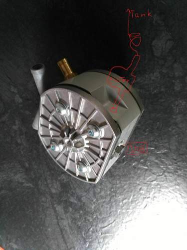

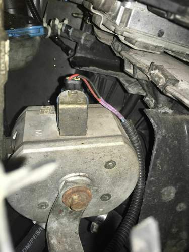

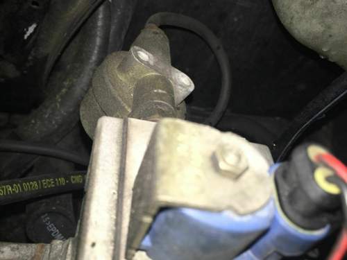

hab jetzt mal nen Verampfer organisiert,
leider haben die KME-Leute den Flüssig anschluss geändert,
der Gleiche wie meiner war nicht mehr zu bekommen, obwohl die Geprägten nummern gleich sind....
Jetzt brauche ich auch noch einen neunen Filter inkl. Magnetventil
(bei meinem alten war nur der filter am anschluss, und das Magnetventil oben auf dem Verdampfer.siehe Foto)
Das rot Markierte stehlt die anschlüsse vom alten verdampfer da, die beim neuen leider anders sind, warum auch immer?
was ist da zu empfehlen ? Und was passt sowol elektrisch (spule) als auch vom Verdampferanschluss?

Schade, den Verdampfer gibt es auch mit Absperrventil zusammen, extra kostet das jetzt sicher etwas mehr. Das Valtek 03 sollte passen, wenn Du eine 6mm Kupferleitung hast. Fraglich ist nun, ob sich da jemals ein Prüfer dran stört, dass das Absperrventil nicht eingetragen ist?

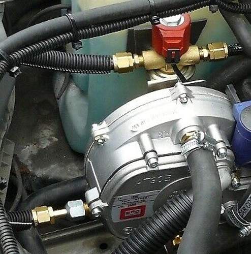

Aber was hier voll der Kack ist, hier steht nirgends was das für Anschlussgewinde sind, und am Verdampfer ist das auch nur so ein kack m10 oder so,
warum werden im KFZ bereich keine G-Gewinde, oder NPT Gewinde benutzt, die sind doch viel besser dicht und hochwertiger als dieses M10 mutter reingequetsche.....
wie oft waren die schon bei mir undicht oder durch ständiges nachziehen immer mehr gequetscht (Filtereingang), wollte in diesem Reparturzuge eigentlich auf
"Swagelok" Verschraubungen wechseln....
Das ist ein OMB und das kannst Du natürlich auch verwenden. Die Schneidringverschraubungen sind im Prinzip nur einmal dicht, nachziehen ist da eigentlich nicht wirlklich eine Lösung, man muss das Kupferrohr kürzen und einen neuen Schneidring nehmen, dann wird es auch wieder dicht. Deshalb wurde bei vernünftigen Umbauten auch eine Schnecke ins Rohr gewickelt, damit Material zum Abschneiden da ist.
Man kann auch mit Flexleitungen arbeiten, da kann man dann wohl mehrfach ab- und anschrauben ohne Probleme. Dazu dann passende Fittinge mit dme M10 Gewinde auf Flexleitung und die Probleme sind eher nicht vorhanden. Hat mein Umrüster damals so gelöst.
Verdampferanschluss-fluessigphase
